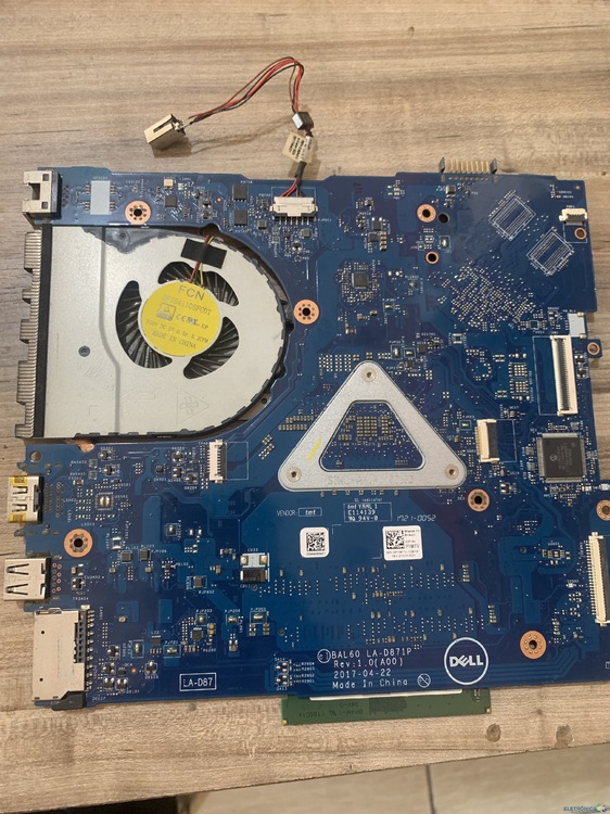

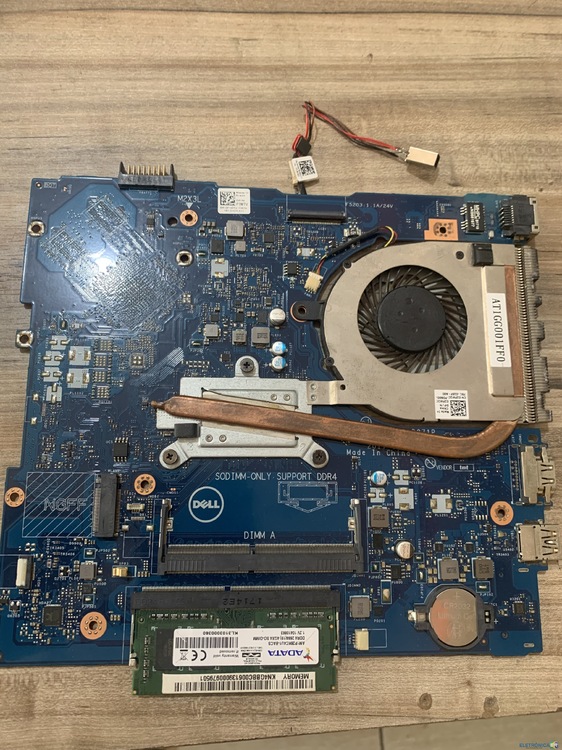

  2. notebook dell liga direto que conecta o carregador e fica oscilando o led branco, tenho as seguintes voltagens assim que conecto o carregador: plm01 - 1.2v pl301 - 3,3v pl501 - 5.0v plh01 - 1,05v pl1801- 1,8v plg01 - oscilando em mv plb01 - 10,78v processador esquentando muito cooler não dispara direto, somente após um tempo, alguma dica

  4. modelo da placa com vídeo integrado, DG421 DG521 DG721 NM-B242 REV 1.0 botei a placa na bancada e aferi as medições vin - 19 v pl401 - 3VLX pl402 - +5VLX pl302 - 0,84 CHG sem bateria pl1002 - 0,82 +VCCSA pl1001 - variando do 1,35 ate 0,88 VCORE_PH pl802 e pl901 = 0,89 v observação as vezes ela liga e as vezes não liga estou desconfiando do pu301 que faz o chaveamento na entrada pq311 esta chegando no dreno 19v e 20v no gate e no source saindo os 19v, e quem controla o Gate para chavear e o pu301 charge

  7. Blz muito obrigado, vou verificar se está tudo certo com o esquema de leds, agora ela está com um sintoma diferente, ela liga aparece imagem os leds funcionam perfeitamente porém depois de um tempo ela apaga a tela ( meio que bugando a imagem) e fica um chiado e desarma a placa, depois de um tempo ela volta a ligar normalmente e tudo ocorre de novo, alguma dica??

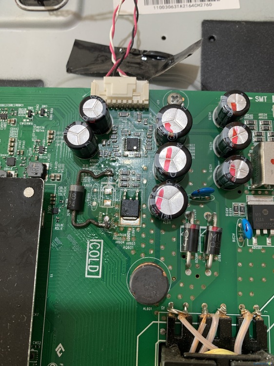

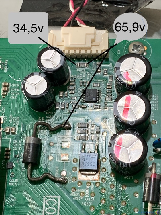

  8. Tv não estava acendendo leds, verifiquei a placa tinha um diodo em curto o ad603 (fiz a troca do mesmo), veio a ligar os leds porém só acende um barramento por vez( trocando uma conexão de led para o outro, os dois barramentos de leds estão em perfeito estados, imagens abaixo. Os leds só acendem quando botados nos cabos branco e preto de 65,9v..
  9. Tv não estava acendendo leds, verifiquei a placa tinha um diodo em curto o ad603 (fiz a troca do mesmo), veio a ligar os leds porém só acende um barramento por vez( trocando uma conexão de led para o outro, os dois barramentos de leds estão em perfeito estados, imagens abaixo. Os leds só acendem quando botados nos cabos branco e preto de 65,9v..
