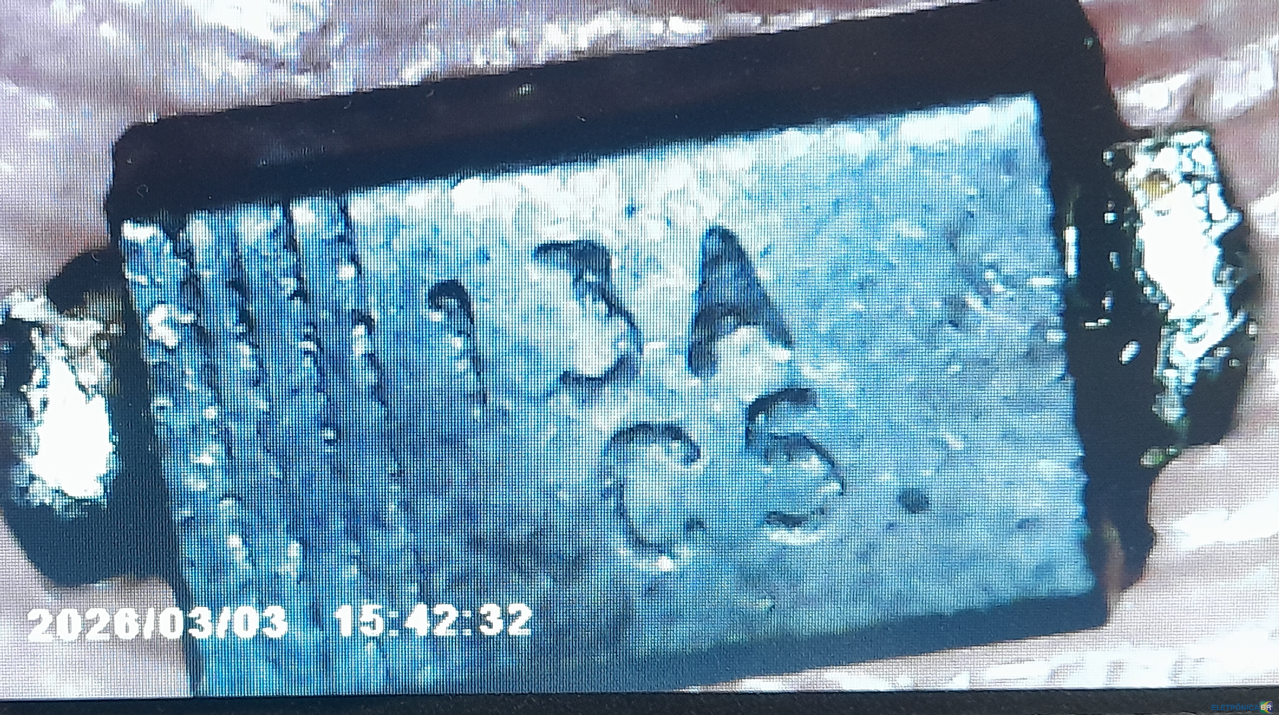

 dúvida Identificação de Diodo
MJVFC respondeu o tópico de MJVFC em Identificação e Equivalência de Componentes
Esse monitor está sendo luta viu. Abri um monte de monitor que temos aqui e não achei o diodo e nem o fusível. Por fim achei o fusível em uma placa de notebook mesmo, era um 5a 32v porém 0603, nesse encapsulamento eu achava pra vender somente com corrente menor. Troquei o fusível e testei, e não é que funcionou... Agora é achar esse diodo. https://www.mercadolivre.com.br/100pcs-diodo-smaj13a-smd-do214ac/up/MLBU1149846190 Não sei se esse é compatível, estou com receio de ter tamanho diferente e ser maior que os pads, mas pelo visto ele é TVS para a linha de 13v mesmo. São 100 peças mas pelo valor acredito valer a pena -
Achei essa informação também.... Aqui a IA ainda sugeriu esses: SMBJ13A SMCJ13A SMAJ13A Disse ainda que tem que terminar em A (TVS Unidirecional) e não em CA (bidirecional) -
MJVFC postou um tópico em Identificação e Equivalência de Componentes
Estou com um monitor Husky Blizzard 27" modelo HGMT006, tem somente backlight. Aparentemente placa fonte OK, esse monitor usa duas placas com COFs tipo uma TV, em uma das placas tem um fusível aberto, de um lado chega os 12v e do outro não pq está apresentando curto desse lado. Após verificar achei um diodo em curto, ao remover ele o curto sumiu. Resumindo, tenho que trocar o fusível e o diodo pra ver se o problema resolve. Aqui entra o problema, não sei como saber que diodo é esse. A placa do monitor é essa: sg2701b01-9-xc-1 As únicas coisas que sei desse diodo é que ele esta no VCC onde entra os 12v e que tem a escrita 13A C5 nele. Alguém consegue me arrumar um datasheet ou me indicar qual comprar? Essa placa pelo que vi usa até em monitor AOC, será que é fácil achar esse diodo em outros monitores? -

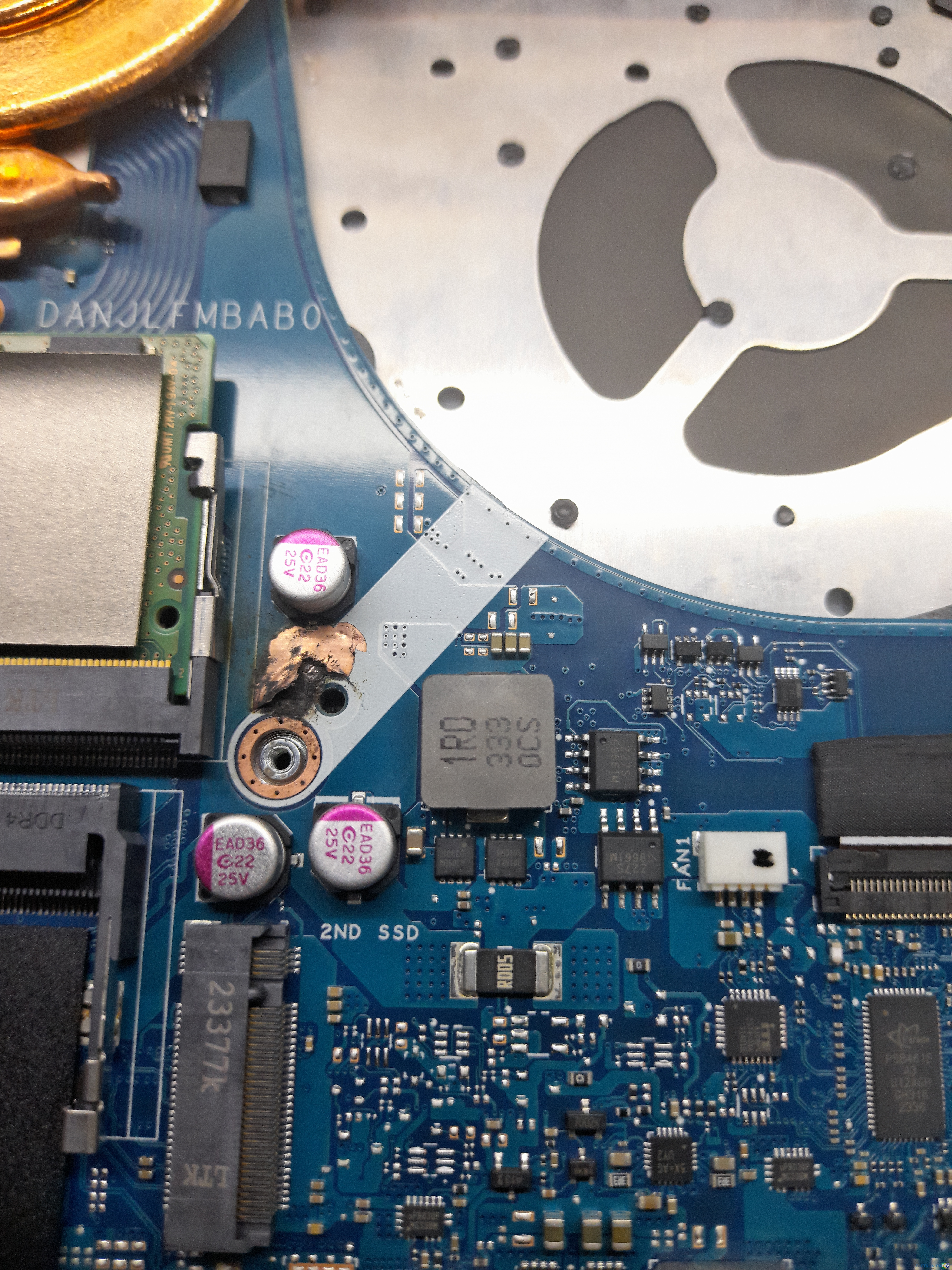

Asus FX507Z / DANJLFMBAB0 Rev B / Não liga, linha 19v estourada
MJVFC respondeu o tópico de MJVFC em Notebook's
O cliente viu a foto desse estrago e já falou que iria retirar o equipamento e reclamar com a Asus, vai tentar algo pq acabou recente a garantia dele. Mas supostamente em um caso desses o ideal era abrir as malhas pra tirar possíveis curtos internos? -

 em análise Asus FX507Z / DANJLFMBAB0 Rev B / Não liga, linha 19v estourada
MJVFC postou um tópico em Notebook's
Estou sem muita esperança nesse notebook, mas gostaria de saber a opinião de vocês se vale a pena tentar, olha o estrago: Algo fechou curto, eu suspeito ser curto entre trilhas internas, e essa malha estourada é uma logo após o resistor Shunt. Estou achando que internamente tem trilhas que também danificaram nessa mesma área, trilhas que são de outras partes da placa. Se for isso mesmo vai ser complicado chegar em algum lugar ne? Vale a pena tentar algo? OBS.: tá tudo em curto depois dos mosfets de entrada, entra 20v só até o primeiro, dali pra frente até o shunt (que foi até onde olhei) tudo em curto. -
