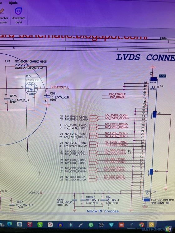

  1. Desculpe a demora, segue as medições das tenções encontradas pós start pinos: pino 1 - 3.3v pino 3 - 3.3v pino 5 - 3.3v pino 19 - 1.3 pino 22 - 1.4v pino 26 3.3v pino 33 - 3.3 pino 39 - 19v pino 2 - 3.3v pino 4 - 3.3v pino 15 - 1.7v pino 20 - 0.9v pino 23 - 1.2v pino 28 3.2v pino 34 - 3.3 pino 40 - 19v essas são as tensões encontradas no conector JLCD1
  2. Olá pessoal, estou com essa placa na bancada, ela liga dá vídeo, porem fica escura sem backligth, verifiquei as tensões no conector JLCD1, porem não sei ao certo quais tensões teria que ter. gostaria de uma ajuda pra identificar o defeito.

  4. Ola, pessoal estou com essa maquina na bancada, ela apresenta vídeo mas sem a luz de fundo, já troquei a tela e apresenta o mesmo problema. Tenho as tenções no conector cn18 do circuito lvds, 19v nos pinos 38,39,40 e 3v nos pinos 2 e 3. sei que a tenção do backlight e de 19v mas não deve ser essa dos pinos 38,39,40 pois ela existe. gostaria de uma ajuda pra resolver esse pepino, obrigado.
