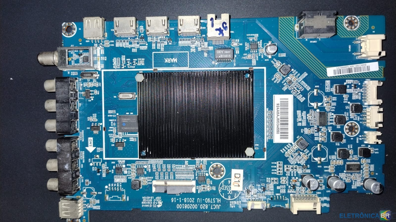

Não verifiquei, mas sei que o problema é placa T-CON, que fica atrelada ao display. A questão agora é saber se vale a pena continuar tentando reparo . -
Boa tarde Galera, comprei um placa nova e troquei. A televisão ficou do mesmo jeito. O defeito é na tela mesmo. Estava analisando a placa T-com e o descobri um capacitor em curto, retirei o capacitor e mesmo assim a tv não voltou a ligar, ou seja o defeito é na tela mesmo. Será que compensa comprar um tela nova???? @rivaldo martins @ohm @claudio cortez

Vinicius_Moraes postou um tópico em TVs de PLASMA, LCD, LED e CRT
Pessoal, estou com uma TV que apresenta o seguinte problema: ao ligar (tanto pelo botão quanto pelo controle), apenas o backlight acende, mas não aparece nenhuma imagem na tela. A TV possui duas placas: a fonte e a principal. Segue o que já analisei: Fonte: Na saída, a placa fornece corretamente as tensões de 12V, 5V e 3.3V. O backlight permanece aceso, mas sem imagem. Não encontrei curtos em capacitores, MOSFETs ou linhas de alimentação. Placa principal (Main Board / T-Con): Verifiquei possíveis curtos, mas não encontrei nada. As tensões de alimentação estão presentes. Testei retirar o flat cable para ver se haveria alguma reação na tela (piscada), mas nada aconteceu. Também inspecionei os capacitores próximos ao flat que vai para o display, sem achar problemas. Com base nessa análise, minha suspeita é que o defeito esteja na placa principal. Gostaria de pedir uma segunda opinião, vocês acham mais provável ser realmente a placa principal, ou existe algum outro teste que eu possa fazer para confirmar antes de trocar a peça? -

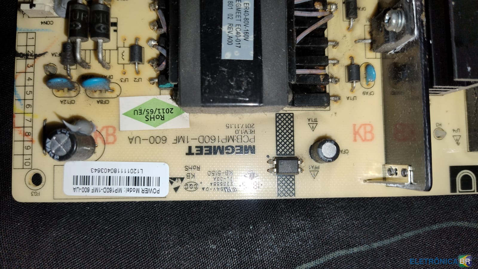

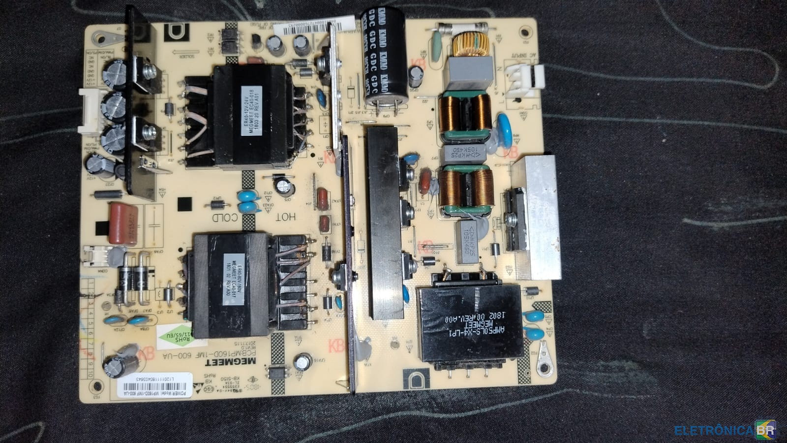

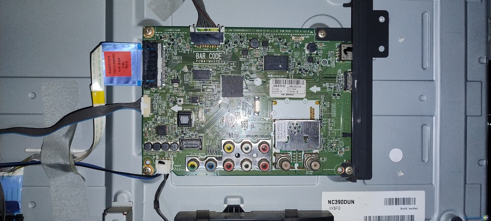

Achei um vídeo na internet que ensina o procedimento para acionar a fonte em bancada. Joguei 3,5V nos pinos power-on e no dvr-on. De início o pino de 12V apresentou um tensão de 10V e o pino de 24V, apresentou uma tensão de 21V, o único lugar que não apresentou tensão alguma, foi o conector que alimenta a barra de led. Após alguns minutos as tensões desapareceram e não ligou mais, a placa da fonte está ruim sim, mas também acho que a placa principal esteja ruim. Vou realizar a troca da placa e ver o que acontece.

@Eddie Martins @ohm o defeito é o display... obrigado pela ajuda!!

Sim, verdade. Ela esta com alguns pontos de oxidação, mas de acordo com o defeito apresentado, não seja provável que o defeito seja na placa de controle?? Eu achei um vídeo que mostra como armar a fonte em bancada, vou fazer esse teste e ver se funciona.

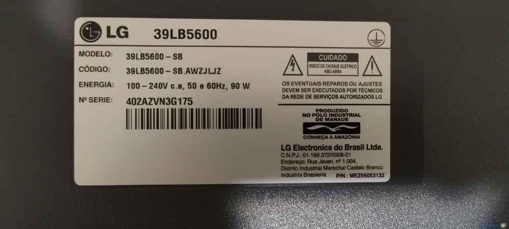

 resolvido Televisão LG 39lb5600 não liga. Ao colocar a TV na tomada o led do stand-by fica piscando mas não liga.

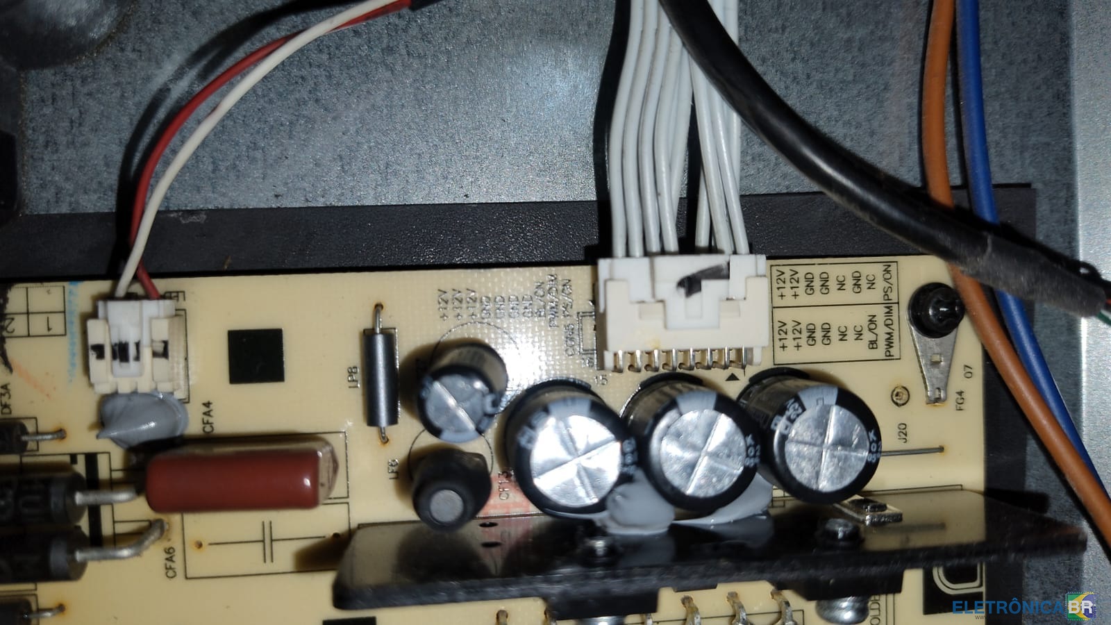

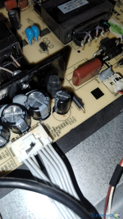

Olá pessoal, tudo bem?? Estou com uma TV LG 39lb5600, que não liga, ao plugar na tomada o led stand-by fica piscando mas não liga. Eu abri a televisão e realizei algumas medições e gostaria da opinião de vocês. 1 - Na imagem em anexo está o conector da placa da fonte que é ligada a placa principal da TV, na descrição do conector(como mostra na foto), ela possui várias tensões; 12V;24V;3,5V. 2- Realizando algumas medições, neste conector, está presente apenas a tensão de 3.5V, não há nada nos outros pinos e nem nos pinos PWR-ON; DRV-ON e P-DIM. 3- Minha conclusão é que o defeito seja na placa principal, pois se há a tensão de 3,5V, significa que o stand-by está funcionando e que a placa principal não está habilitando as outras tensões. Gostaria de saber a opinião de vocês, obrigado. -
Então galera, como eu não tinha conseguido resolver o Problema, eu mandei em uma assistência. Eu tava sem tempo para mexer, então mandei para fazerem um orçamento. Quando eu souber o defeito, informo a vocês
