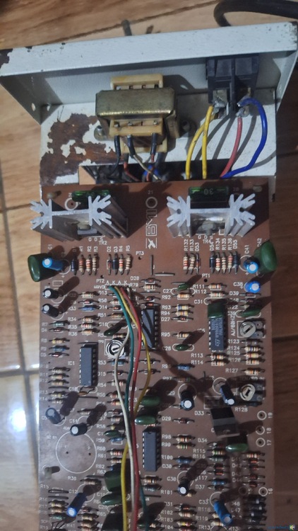

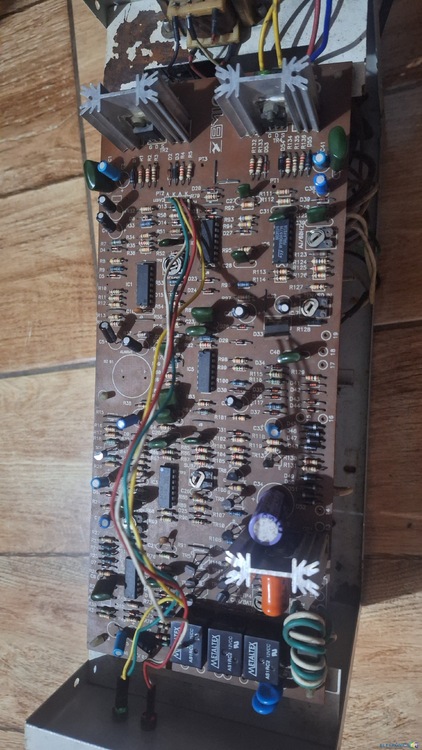

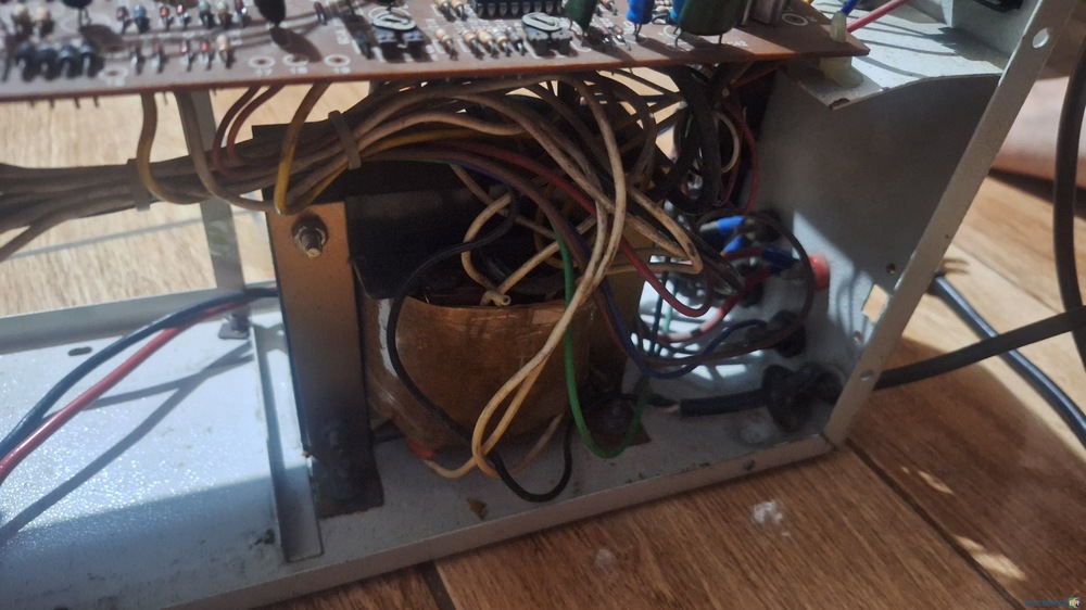

  1. Olá, Lucas. Obrigado pelo retorno. Eu fiz alguns teste aqui com uma fonte ATX simulando uma bateria (a bateria que fiz o teste do post não está mais comigo e estou usando um diodo no polo + da fonte ATX para não haver conflito de tensões), o nobreak liga, os relés acionam, o led ascede e tem tensão na saída. Mas quando eu retiro da tomada(simulando uma queda de energia) ele aciona os relés, o led da bateria ascende, as saídas ficam com 140v,e quando passa alguns segundos, o transformador começa a fazer um barulho estranho, e depois de algum tempo escuto um estouro baixo, o nobreak apaga e a fonte ATX desarma (isso aconteceu 3 vezes). Também aconteceu de quando ele estava na "bateria" o led de rede ascendia por um tempo e ouvia os relés comutando. Estou desconfiando do transformador ou de algum mosfet.

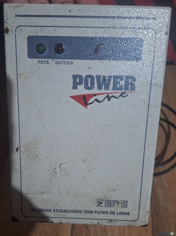

  5. Boa noite. Primeira vez postando aqui então perdoe-me qualquer erro. Bom, recebi este nobreak da BMI para reparo, ele liga na tomada, mas quando retiro da tomada ele não alterna para bateria. A bateria está boa. Não achei nada sobre este nobreak na internet e sou novo na manutenção deles. Gostaria de pedir ajuda dos mais experientes no assunto.
