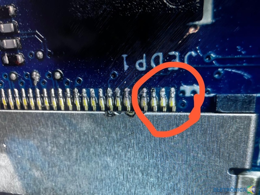

  2. exatamente, esta espelhado diferente, o pino 1 ao 3 são a mesma trilha, o que confirma onde é o pino 1

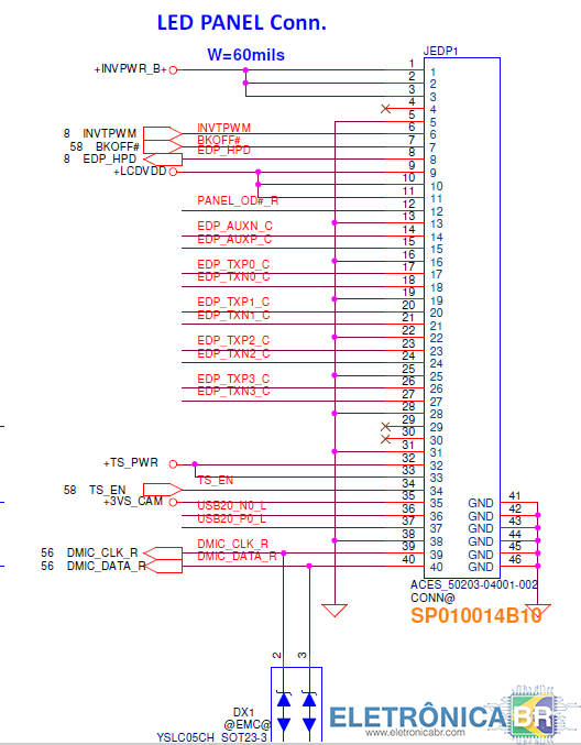

  3. @Alexandre T I pela imagem eu concordo com vc, mas de acordo com o bordviwer e o schematic o pino 1 seria o da direita, na serigrafia da placa indica o pino da direita tambem como o 1.

  6. notebook parou de gerar imagem somente na tela interna, apos abrir percebi que havia 4 parafusos solto na placa, 01 deles estava em cima do conector da tela, entre o pino 4 ate o 8 do conector JEDP1 - gera imagem no monitor externo, passa 19v para a tela e 3.3v tambem, ja testei com outra tela, e o problema persiste, os outros parafusos estavam em locais sem contato com a placa, grudado em adesivo então o foco maior foi nessa parte.
  7. notebook sem curto, com os tensões ok, regravei a bios já duas vezes com arquivos aqui do fórum e mesmo assim não gera imagem.
