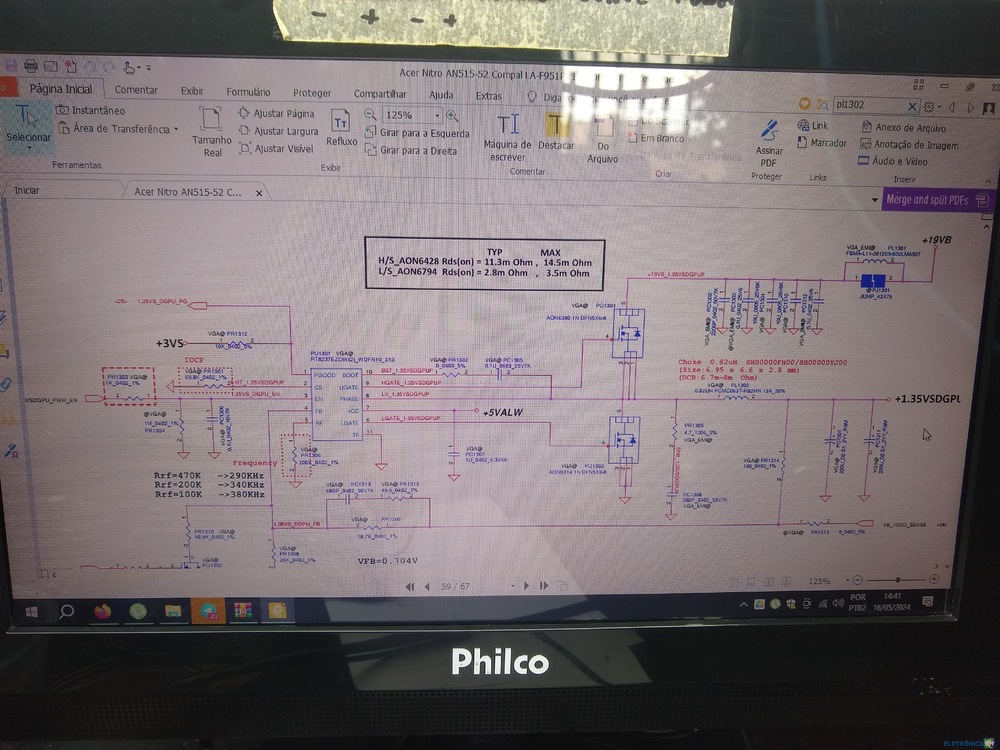

  2. @Jhones sim ainda possui curto . ao injetar tensão no resistor de entrada observei que a linhas das memorias da gpu aqueceu . o mais estranho é que essa linha trabalha com 1.35v e ta chegando 19v na pl1302
