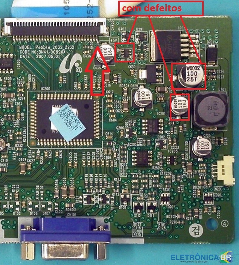

  6. Desculpem reviver esse topico, mas algum usuario pode cair aqui com mesmo problema. Peguei esse monitor com mesmo defeito, e sem os 5 volts do painel. conforme o primeiro print do sr wiliam, ao lado da seta vermelha tem IC 401 (smd com 6 terminais) parece ser um mosfet canal P pino 3 (ativo nivel baixo) recebe o sinal que habilita ou desabilita os 5 volts do painel como nao tinha sucata, e nao consegui fazer funcionar com um BC327, retirei o ic 401 e fiz um curto entre os pinos 3 e 4 deixando o painel sempre alimentado para testar se o mesmo estava ok. funcionou perfeito. obs: o que causou a queima dele, provavelmente o alto ripple que tinha na linha dos 5 volts causado pelo defeito do C722 ou C719 obs: o dono do monitor que eh de um amigo meu, preferiu deixar o painel sempre ligado, pois nao aceitou a troca da placa logica.
