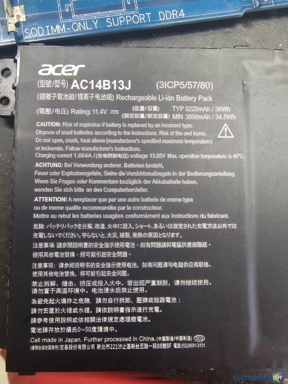

Na sexta finalizei o expediente com a maquina funcionando sem a bateria, hoje pela manhã quando fui ligar o equipamento, não ligou mais.. A bateria é original, fiz uma pesquisa e o modelo esta correto

Equipamento chegou sem ligar, na inspeção visual notei que o PU301 (ISL88739) estava queimado com os Pads 31 e 32 carbonizados e tmb o resistor PR305 torrado. Fiz a substituição de ambos e refiz as trilhas dos Pads 31 e 32 e a maquina voltou a ligar normalmente com o carregador, já quando conecto a bateria a maquina não liga. Alimentando com a assimétrica a placa com a bateria conectada, tenho um consumo que fica em looping de 0 a 0,250a e a tensão na PR305 que deveria ter 19v, tem 11,6v.. a bateria esta boa, pois testei em outro equipamento. No conector da Bateria PJP201 sem a bateria conectada eu tenho as seguintes tensões: 1 GND 6 0,0V 2 GND 7 19V 3 3,3V 8 19V 4 3,3V 9 GND 5 3,3V 10 GND Gostaria de contar com a ajuda e experiência dos colegas pra tentar resolver essa placa -
