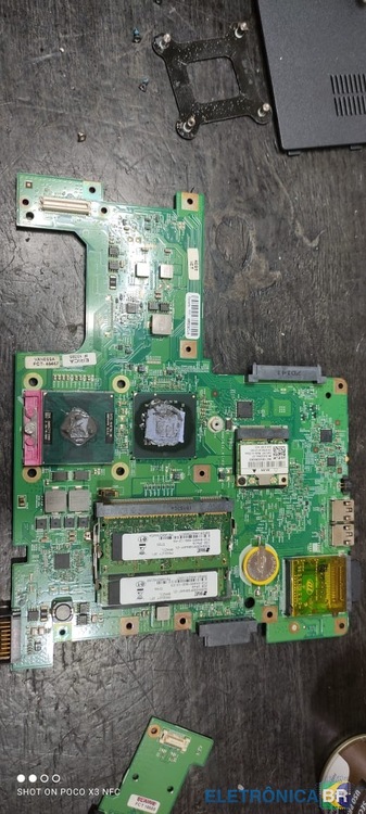

  5. Preciso da bios do Dell Inspiron 1545 / mb: DR1 UMA MB 08212-3 48.4AQ01.031 segue as fotos

  16. Boa tarde pessoal, estou com essa na bancada, ela liga não da vídeo, tem o 3.3v, 5v, notei que na PL1 não tem o 1.8v, se não me confundi essa é a bobina da memoria, já regravei bios e nada.qualquer ajuda é bem vinda. Esquema:
