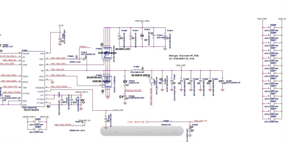

  1. Estou com esse equipamento na bancada que desarma ao plugar a fonte original. > Na assimétrica, começa a apresentar curto após injetar 2v no Jack. > Levantei todas as bobinas e subi a foto com as medições de continuidade para o terra. > Todos os capacitores do circuito 1D35V_S3 e do 1D35V_PWR estão fechando com o terra, retirei todos os maiores da placa e nenhum está em curto ou aberto. > Injetei 1v no pino2 da PL4902 e gerou alto consumo sem esquentar nada. Agradeço de antemão a ajuda Segue esquema da placa que estou acompanhando:

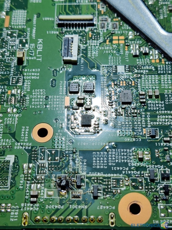

  14. Bom dia galera Seguinte, chegou esse dell aqui pra mim, não estava ligando, fonte sem consumo, logo abri e fui verificar as tensões primárias, e tinha curto na linha 3V e 5V fui fazer uma analise visual e encontrei o D4301 completamente fritado, então fiz a remoção, e fiz a limpeza. os pads e a placa naquele local estavam destruidos ja. então fui verificar novamente as bobinas primárias o curto continuou, injetei 2v de tensão na linha 5V e esse U3601 aqueceu. removi ele e a resistência na linha 5V subiu pra 300 ohms, então ok porém na linha 3V o curto continuou, removi a bobina e o curto estava pra frente, então injetei 2.5V e apresentou 2.8A de consumo, beleza, só que nada, absolutamente NADA aquece. fiz um carinho na placa inteira procurando alguma coisinha que aquece mas nada, nem I/O, nem PCH, nada! todo esse consumo ta indo pra onde afinal? segue fotos e esquema q estou usando

  16. Olá a todos! Peguei um Dell, modelo no título, que estava matando a fonte. Então injetei tensão na entrada deu um falso positivo em um mosfet de entrada. Retirei o mesmo e injetei tensão a diante e aí encontrei realmente a origem do curto principal, isso é o que eu achava. Retirei o mosfet PU4902 que estava em curto e percebi que o curto continuou na bobina PL4902. Retirei a bonina e injetei 5v do lado 2 dela pois do lado 1 o curto havia desaparecido. Meu problema é o seguinte: Depois de injetar a tensão do lado 2 nada esquenta e não encontro o curto em nenhum desses capacitores na linha. Sem a bobina a placa gera as tensões 3v e 5v. Preciso de ajuda para continuar analisando.
