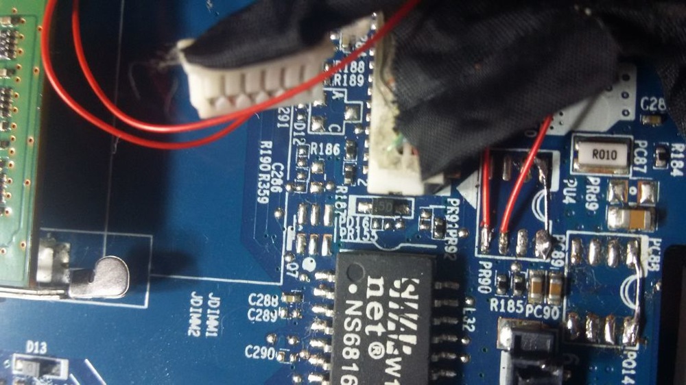

  10. boa noite, bom galera peguei esse notebook com p2808 ruim e outro mosfet de alta como nao tinha outro p2808 para troca de imediato fiz esse aditação apenas para teste, ate chegar outro para o notebook segue a foto abaixo.. Oonde esta o jumper, e onde e feito do pino 1e 2 ligado ao oitavo pino. e onde esta soldado dois fios vermelho vai ligado ai botao do power e no pq14 fiz um jumper para levar os 19v para restante do circuito. espero ter ajudado
