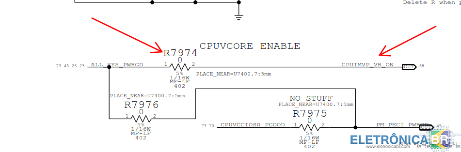

 resolvido Macbook Pro A1278 // 820-2936B EMC2419 i5 // liga normal depois em loop
Roberto275803 postou um tópico em Casos resolvidos - Notebooks
Colegas, Defeito estranho este: O notebook liga normal e passa em todos os testes de diagnósticos. Está com boa velocidade, carrega bem a bateria. Liga somente com a bateria ou com a fonte ou com os dois. Funciona Wifi, rede, DVD_Room Agora o problema: Se desligar e ligar outra vez ele gira o cooler, acende o Led do HD como se fosse ligar e desliga, sem vcore. Somente com a fonte, sem bateria ele fica em loop ligando, girando o cooler e desligando. Se deixar desligado por algum tempo, tipo 1 hora, ele volta a ligar normal, e não desliga. 1 - Regravei bios, troquei chip da bios. 2 - Chequei a temperatura de toda placa com ele ligado, aquecimento normal. 75°C e nada de curto, todas as tensões normais. 12,5 v , 3.4 v, 5 v, 1.5 v , 1.05 v . 0.98 v 3 - Chequei o circuito do PWM de vcore, e quando ele fica tentando ligar não chega tensão nas bobinas de vcore. 4- Chequei o U7000 PWM da bateria e alimentação do sistema. U2800 gerador de clock. Preciso de ajuda dos colegas para este defeito chato pq na maioria das vezes liga normal, mas quando acontece não adiante insistir que ele não liga. -
