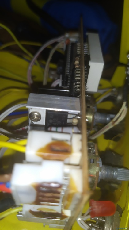

  20. Boa noite, caríssimos, gostaria da ajuda de vocês para identificar os componentes da minha estação de retrabalho. É uma estação da marca Yaxun, modelo 881D. Eu emprestei pra um amigo soldar alguns componentes, e no apartamento dele tem uma tomada que não estava especificando que era 220v, ao ligar, a estação fez um estouro. Ela possui fusível, mas quando fui olhar, ele é incompatível com a potência, é um fusível de 250v 8A, ou seja, ele só ia romper quando chegasse nessa potência. Eu consegui identificar um dos componentes (anexo 1), se trata de um TIP122, mas o que está logo próximo dele eu não consigo porque simplesmente carbonizou, eu acredito ser algum outro transistor porque aparece um "Q7" ao lado (anexo 2). Olhei em outro canto da placa e também tem um "Q4" ao lado de um transistor. Eu procurei em vários lugares pra ver se conseguia a referência do componente, mas sem sucesso. Eu gostaria de pedir humildemente que se alguém souber qual a referência, eu não tenho como comprar outra estação. O modelo da minha placa está no anexo 4.
