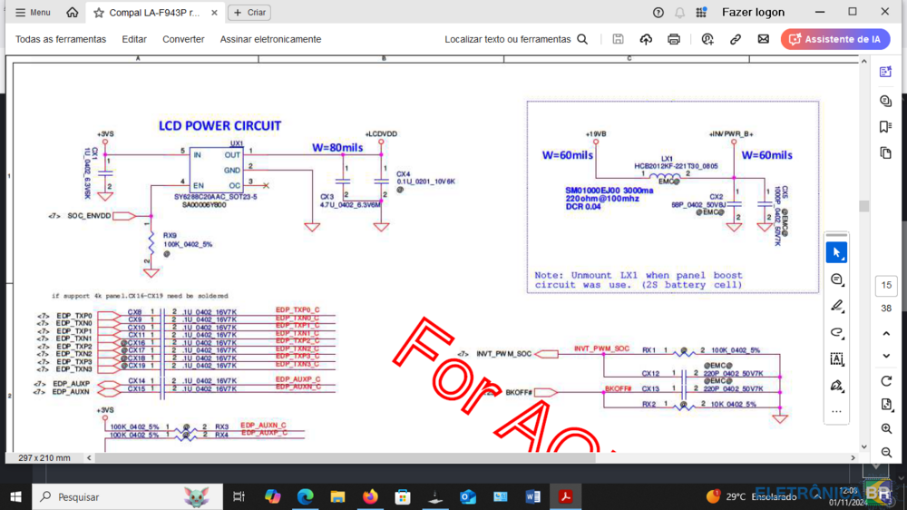

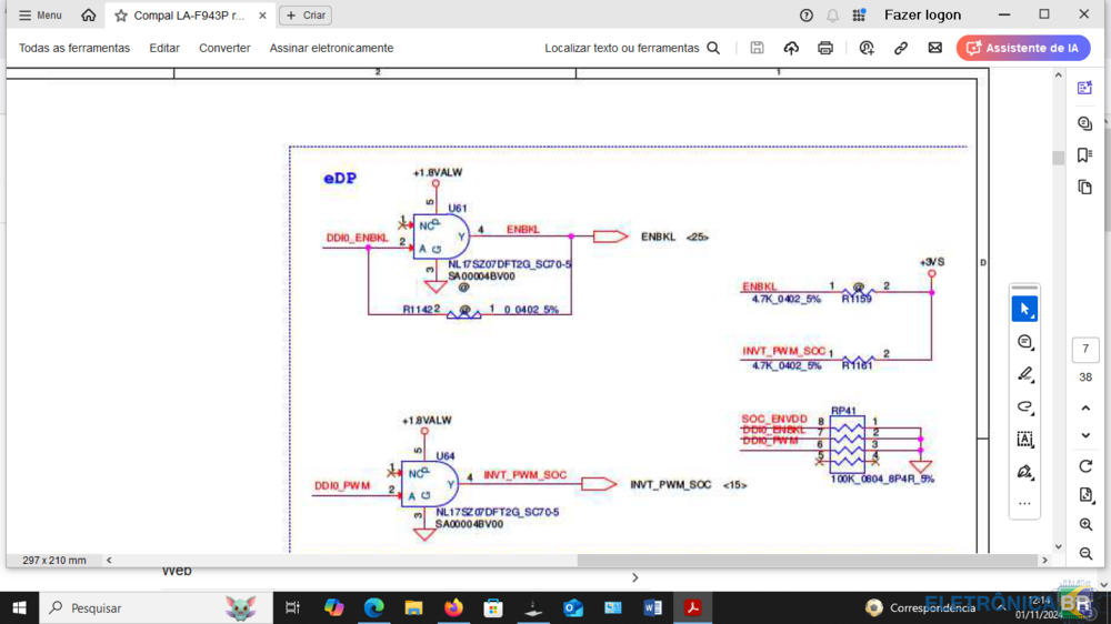

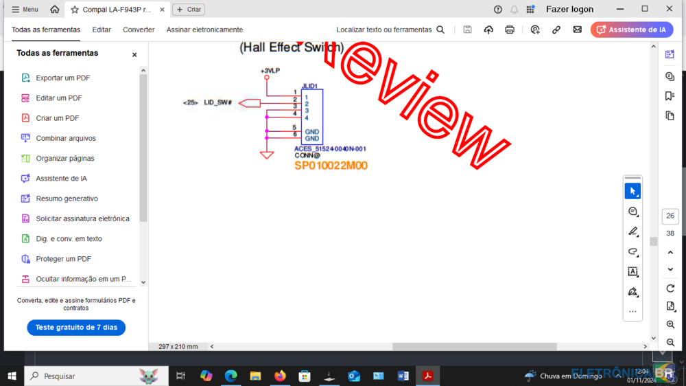

    Esquema Acer Aspire 3 A315-33 LA-F943P
