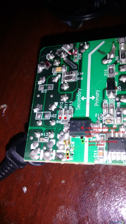

  3. Olá prezados, Gostaria de alterar a saída dessa fonte de 12v para 10v. Ela usa um AZ431 (TO-92), e o pino 1 (Vref) é ligado em 3 resistores de 1k, 38k e 10k, veja abaixo: Tentei alterar o valor de resistência do resistor de 1k para 0,5k mas a tensão continuou a mesma na saída.
