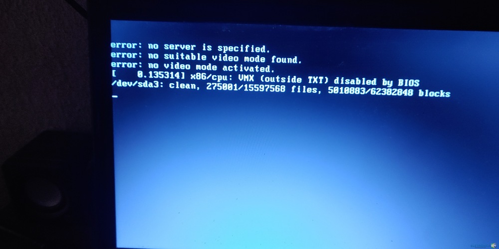

  7. Bom dia, alguém teria o arquivo de atualização do bios do notebook CCE Win d23l? Não encontrei nenhum site para download, fui instalar uma versão Linux thicsur, não sei como ele corrompeu a bios, agora ele inicia por um tempo, e desliga sozinho, e fica aparecendo esses erro na inicialização, no Linux e no windows, se alguém poder disponibilizar os arquivos eu agradeço
