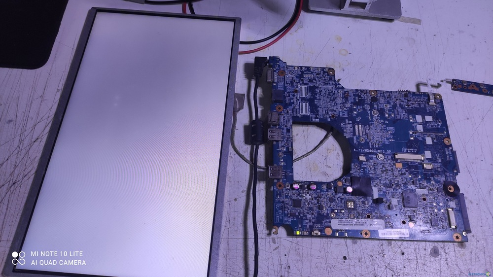

  7. Pessoal estou com esse notebook itautec infoway A7520, Placa 6-71-W2400-D03 GP. Bom pessoal gostaria da ajuda dos colegas se ja tiverem resolvido esse defeito, segue - O notebook liga inicializa normalmente ainda é windows 7, Porém pessoal no monitor externo esta tudo certinho mais a tela do notebook esta toda brancam isso mesmo, no display dele não da pra ver imagem apenas o branco, Fiz a troca do cabo flat para ver se era ele e não resolveu, coloquei uma tela boa testada e tambem ficou a mesma coisa imagem fica só branca em todo o display. Fiz algumas medições mais ainda nãoa achei nada ruim, mosfets ou transistores ruins nada, Não tenho o esquema dessa placa se alguem tiver eu agradeço. OBS; Removi dos resistores para teatar de lado do conctor do lcd eram dois resistores de 2.2k estão correto, voltei pro lugar, quando liguei a tela veio normal por mais uns 2 segundos, Mais logo ficou branca de novo. Puder ajudar galera agradeço desde já!
