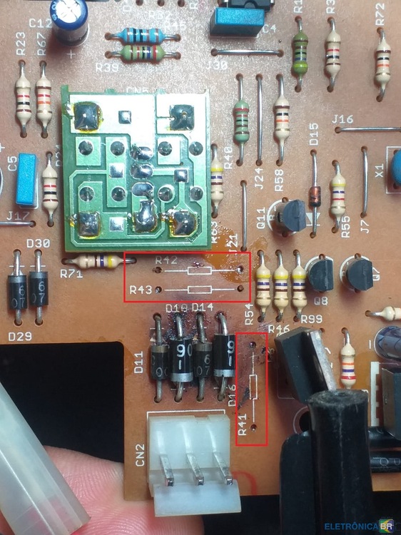

  8. Ótimo dia pessoal. Estou com um Nobreak SMS NEW STATION uST700BiFX quando liga faz os sons do relé trocando para carregar a bateria e dispara um beep contínuo e o led do botão fica vermelho. Ele liga algumas vezes normal e depois de ums 2x ligando normal que isso acontece, depois que esse mecanismo que expliquei para vocês aciona fica assim até eu desenergizar ele e fica nesse loop. A única coisa que achei fora do normal foram os resistores R41, R42 e R43 que estavam com medida fora do normal, troquei e o nobreak ficou normal de um dia para o outro e hoje aconteceu novamente o problema. Alguém tem ideia do que pode ser?
