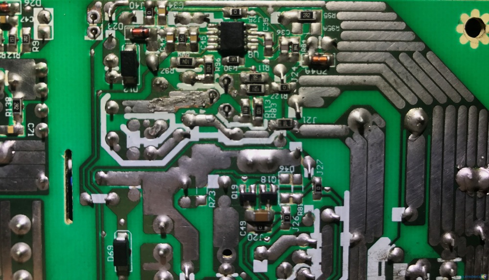

  1. Boa noite a todos. Minha fonte queimou, explodiu o resistor r83. Não consigo achar os valores dela para reposição. Alguém pode me ajudar? Anexo segue uma foto da área onde está o r83. Essa foto é de um amigo aqui do fórum. Obrigado pela atenção!

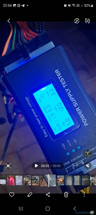

  4. Esta fonte estava funcionando, mas no testador de fonte aparecia q ela tava com problema na linha de 12v negativos (-12v). Aparecia no testador q tava sem essa tensão. Mas funcionava e dava video a maquina. O power good e as outras tensoes estavam ok. Eu abri a fonte e vi apenas um capacitor estufado, mas dps q trokei ele, ao religar a fonte ele estufou de novo e o q tava do lado tb e ago o power good aparece ruim tb, marcando 10m/s apenas. Já trokei duas vezes e estufaram novamente esses dois capacitores. Alg dica? Envio foto da fonte, dos capacitores de 470uf x 16v q estufaram e do testador de fonte como está aparecendo ago com power good ruim alem da tensao de -12v.
