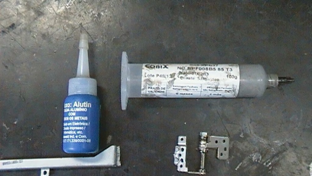

  1. Para quem ainda não faz esse tipo de serviço, paga caro as vezes em alguma dobradiça ou até mesmo não consegue dependendo do notebook, deem uma olhada de colmo recuperar a do cliente. coloquei até o material que foi usado e como realizamos a solda dela. Vale muito a pena e fica um trabalho bem feito.
  2. Como ainda nao possuo o maçarico para fazer a solda em dobradiça resolvi fazer uma experiência para soldar essa dobradiça . Foi utilizado solda em pasta mais fluxo de aluminio. E o resultado foi esse que voceis estão vendo ficou bem firme fiz varios teste e não tricou. A solda foi feita com a estação de retrabalho smd em 430º.
