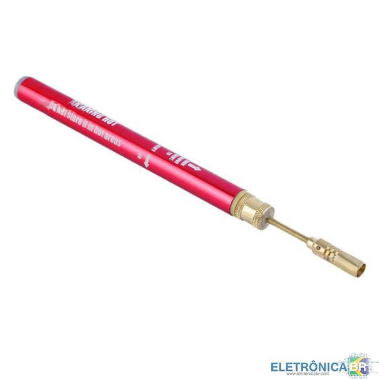

@Jack O'Neo @tecgess , o segredo da coisa é o fluxo e o maçarico.    Na época q comecei a fazer essas soldas testei vários mini maçaricos e só me dei bem com aqueles tipo caneta, foi o único a atingir a temperatura correta e rápido.    Comprei 2 a pouco tempo no aliexpress, paguei R$ 15,00 cada + R$ 30,00 de frete.
Qto ao fluxo, ainda uso um bem baratinho, preciso comprar um outro indicado pelo Neo que deve facilitar ainda mais.    Qto às varetas, sempre utilizei as de 40% prata, nunca tive problemas.

Sobre a temperatura da chama pode até ser que eu esteja incorreto, mas imagino que a parte mais quente da chama do maçarico seja na ponta daquela chama interna azul brilhante e bem concentrada mais perto da saída de gás do maçarico do que do final da chama total, eu comecei com um destes pequenos que o @curtolo postou em uma imagem acima, e acabei migrando pra um igual a este seu aí.
