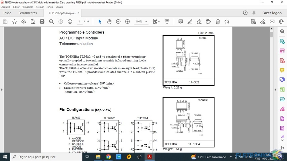

  11. Consertei a fonte da placa, entreguei funcionou alguns dias e parou de rodar ventilador. Causa é PIC4 optoacoplador TLP620 em curto. Medi pinos 1 e 2 com multimetro e deu um valor de 2,47v em ambos pinos, logo pensei ser curto. Troquei por um 817 comum e não funcionou como deve, motor girava muito devagar dando embalo com a mão ele ficava alguns segundos em velocidade máxima e parava. Optotriac bom, sensor hall e sensoriamento do hall bom. TLP620 é direto para tensão AC, usa dois leds em contrafase nos pinos 1 e 2. Medindo no scope até monintorava o zerocrossing mas com leitura a 60hz e sei que todos quando meço me mostra 120hz, daí que saquei um diodo led provavelmente me curto pegando só um semiciclo. Instalei um P620 novo e problema resolvido. 120hz na leitura.

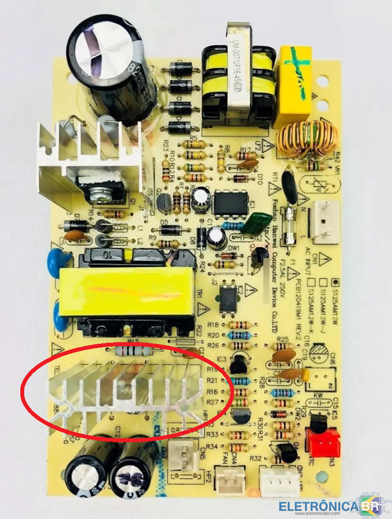

  22. Boa tarde, estou com um problema com meu bebedouro Electrolux PE11, a princípio ele não estava gelando, fiz a troca dos capacitores e de 1 diodo e ele voltou a funcionar... Porém após fazer alguns testes, notei que o bebedouro fica trabalhando em potência máxima sem parar, mesmo depois de a água gelar, fiz uns testes com um multímetro no termostato e na placa de Peltier e tive os seguintes resultados: Água quente: Placa de Peltier 12.2V Termostato 8kOhms Água gelada: Placa de Peltier 12.2V (era para baixar) Termostato 18.8kOhms Outro teste que fiz foi remover o termostato com o bebedouro ligado, ao fazer isso ele desliga a placa de peltier na hora, que seria o correto né? Ou seja, mesmo com a água fria a placa continua trabalhando em 12V... Notei também que o dissipador de calor do diodo que troquei está esquentando MUITO, ao ponto de não conseguir tocar a mão. Questionamentos: Qual o componente responsável por diminuir a voltagem da placa de Peltier quando há o aumento da resistência do termostato? É normal o diodo que troquei (que está circulado em vermelho na foto abaixo) esquentar tanto assim? A ponto de não conseguir encostar a mão? Devo fazer algum outro teste/medição?
