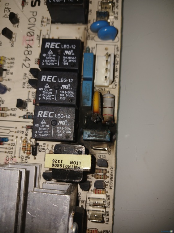

  12. No-Break SMS mSM1400S de 1400VA placa PCIV014842 com varistor torrado, preciso de ajuda para esquemático ou identificar os componentes que ficam a volta. Caso tenham um procedimento de testes também vai ajudar.
