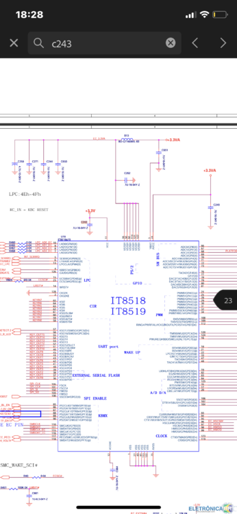

  4. Boa noite galera, e o seguinte estou com um positivo em qual a placa mãe e a A14HV02 ele simples parou do nada Análise visual, ao ligar na tomada, em poucos segundos o super io Ite 8518E ferve. o capacito c262, tem 3,3,v ligado a linha VSTBY porem o c243 só apresentar 0.7, este que está ligado diretamente a linha VCC do componente. fiz os teste no pwm primário encontrei os seguintes valores Terminal 2 ( VIN) 19v terminal 16 (VDDP) 5v Terminal 13 ( BST1) 4,9v terminal 18 ( BST2) 9,9v Eu gostaria de sabe como faço pra testa o super io, para tirar a dúvida antes de comprar um novo.

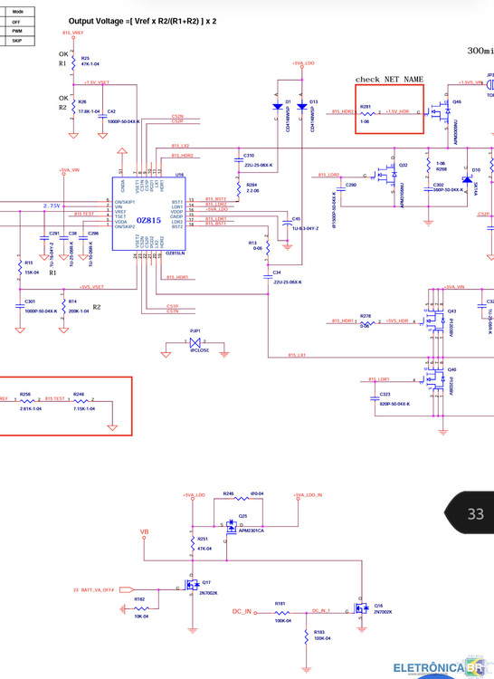

  9. Senhores estou com essa plaquinha, ela liga gera imagem, porem depois de um tempo, cerca de dois minutos, as bobinas do vcore começa a fritar (PL7000 e PL7001) junto com os fets, a ponto de queimar o dedo e ela desliga, mesmo sem a tela tem um consumo de 1,1A , alguém tem alguma dica?
