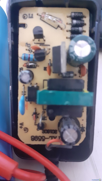

 dúvida Dúvida sobre um possível fusível numa fonte lelong 12V 3A
victordavi postou um tópico em Eletrônica em Geral
Boa tarde a todos, Eu tenho uma fonte recém comprada que parou de funcionar e resolvi desmontá-la para ver se podia ser algo que eu pudesse arrumar. Anexei fotos, nas quais é possível ver uma pecinha transparente com uns detalhes em vermelho, o que me parece ser um fusível. Gostaria que alguém fizesse a gentileza de confirmar se é um fusível ou não e se tem alguma forma de identificar a especificação do fusível para que eu possa substituí-lo, caso realmente seja um fusível(se não for, e puderem me dizer o que é, agradeço). Usando uma lupa não identifiquei nenhuma informação. Pesquisei imagens de fusíveis e não encontrei nenhum igual, mas uns parecidos e com diversas cores, o que acho que possa ser um indicativo da especificação. Muito obrigado. -
