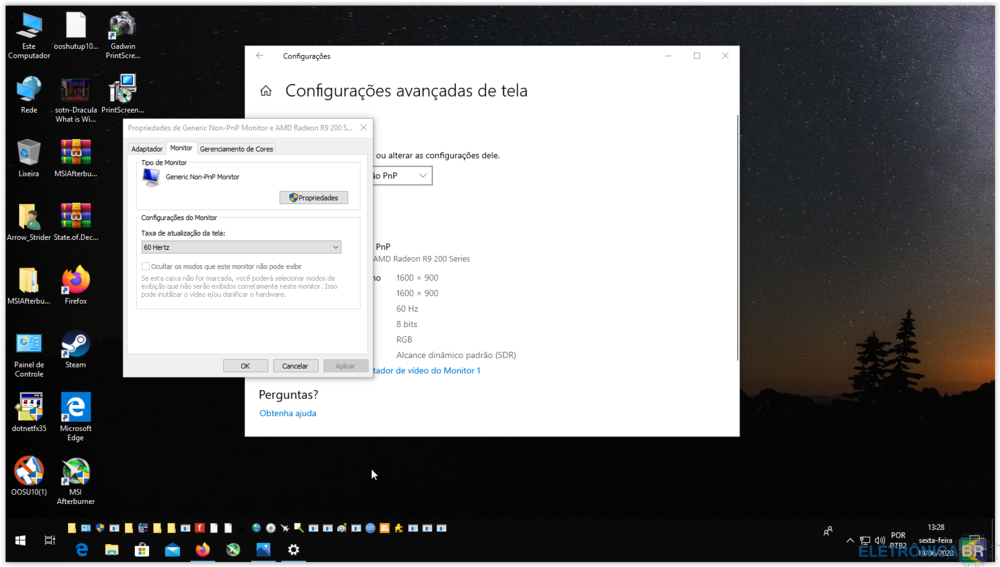

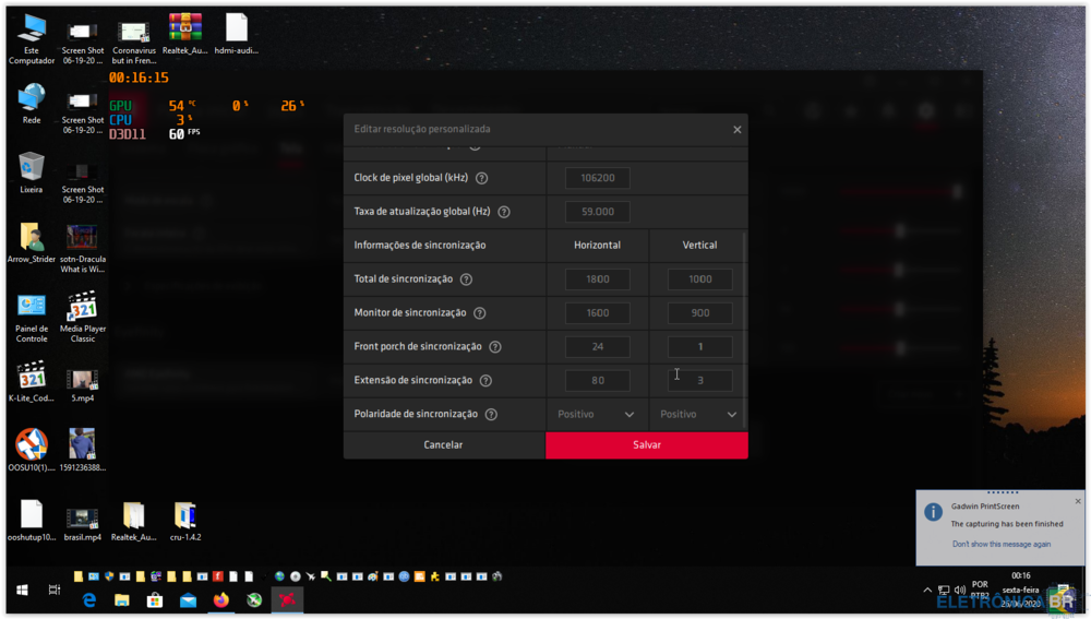

  2. Esta é uma TV LCD de 42" que ao ligar no computador via HDMI, o windows 10 reconhece apenas como "Monitor Genérico não PnP" (Não Plug n´Play). O problema disso é que a resolução fica trancada em 640 x 480... E fora isso, nem mesmo o audio HDMI funciona. Coisas que já tentei: Forçar driver aleatório (Ela perde sinal e o windows não detecta mais até o próximo reboot) Forçar de 59Hz a 60Hz (Não funciona. O windows finge que troca para os 60Hz, mas ao abrir de novo as configs, volta para os 59Hz) Forçar uma resolução pelo AMD Driver (Loteria. Funcionou uma vez e tirei print, mas não aceita mais isso de forma alguma) Usar CRU 1.5.1 (não funciona corretamente se ela não aceitar outro driver que não seja o não PnP) Testar outra porta HDMI (mesmos sintomas) Tentar outros drivers AMD para o adaptador de vídeo (inútil, mas mesmo assim...) Não encontro Driver para esse modelo em lugar nenhum. Penso que talvez com uma atualização do firmware, a sorte mude...
