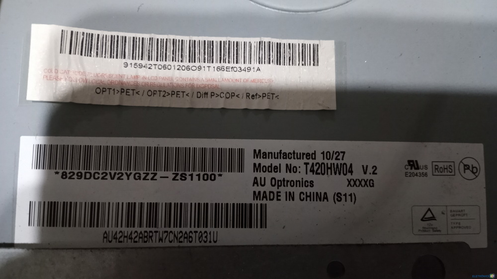

  20. Primeira quarta parte vertical da tela, da esquerda para a direita, replicada na segunda quarta parte. Lado direito da tela normal. Imagem perfeita, sem riscos verticais nem horizontais de efeitos perciana/cortina. Modelo do painel no "Info da Versão" no modo de serviço da placa principal e o T420HW06 mas o modelo de painel físico é o T420HW04. T-Com compatível com o painel foi substituída e o defeito persiste. A versão do manual de serviço que obtive referencia apenas o painel T420HW06. Defeito similar a uso de placas principais de outros tamanhos de tela em telas maiores, como uma de 32" numa de 42". Em pesquisas pelo Google descobri indícios que o mesmo modelo de TV também foi produzido com o painel T370HW03. Para cada versão de painel deverá haver uma versão de firmware a ser instalado na placa principal. Não consegui ainda o firmware com a versão correta do painel físico. Talvez sua instalação normalize a imagem. Com o extinção da marca ficou este abismo entre os produtos e o consumidor. Seguem fotos para análise.
