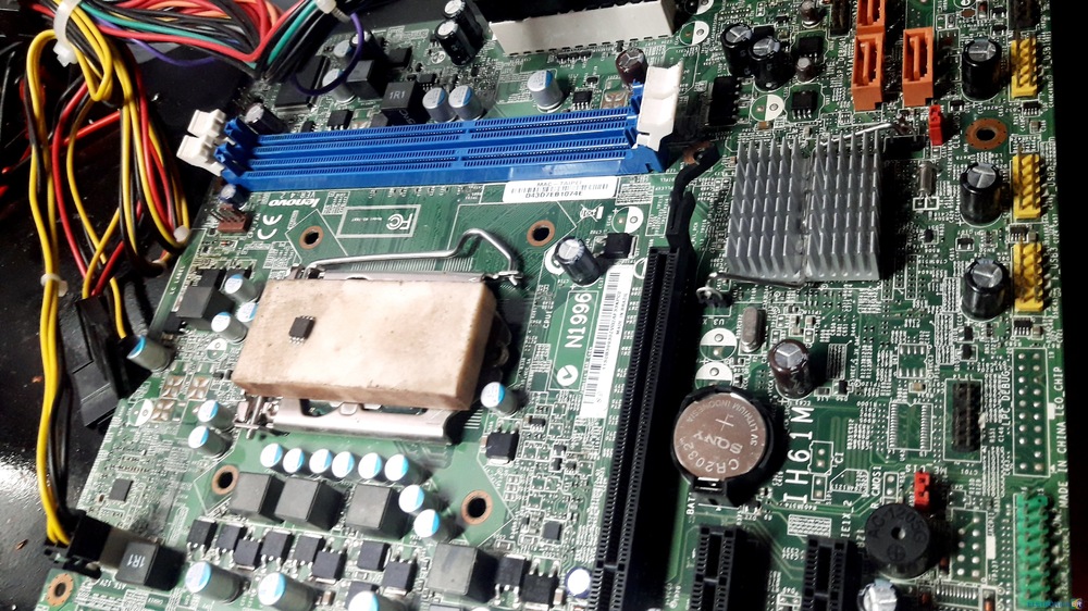

  3. Boa tarde Pessoal, tenho esta placa mãe em mãos e ela só exibe video "quando quer", sendo necessário deixa-la ligada um tempo sem video, até ela exibir imagem normalmente. Se a mesma for desligada, o problema volta a acontecer no entanto, não importa o tempo que fique ligada, ela não exibe mais imagem. A placa varia entre esses dois estágios. Acredito que seja necessario regravar a bios, mas estou aberto a sugestões.

  5. bom dia alguem teria as bios dessa placa da lenovo na placa tambem tem uma nomeclatura "N1996" NAO SEI SE AJUDA o defeito dessa placa e que so esta reconhecendo um pente de memoria. desde ja agrade a atenção .
  6. Placa Mãe entrou na assistência então fui testar com um processador e uma memória que estão funcionando, primeiramente o que faço? meçei as tensões ela tem algumas tem os 12v em alguns reguladores de tensão e tem os 3v3 na Bios, memória tbm tem tensão de 1,48V, única coisa que notei é que o processador não esquenta, primeiramente queria se alguém pudesse me passar as tensões principais para eu não gravar a Bios sem ter certeza que pode ser ela, pois logo ao lado dela tem um capacitor bem pequeno e qualquer esquentada ele estoura.
  7. placa ãe entrou na assistência com esse problema liga e não sai imagem já baixei a Bios só não sei qual é o chip se é o U927 ou o U926 alguém sabe qual é?
  8. GALERA ESTOU COM UMA PLACA MÃE LENOVO IH61M E ESTOU PRECISANDO DA BIOS DELA, ELA ESTAVA EM CURTO, TIREI O C.I DE REDE E TROQUEI O SUPER I.O AGORA LIGA MAIS E DESLIGA E FICA EM LOOP ESTOU PRECISANDO DO ARQUIVO DE BIOS PARA PODER TENTAR GRAVAR A BIOS E VER SE RESOLVE

  10. ola amigos ,ja fiz gravaçao de bios mais quando fui verica esta sem tençao no pino 1 da bios u927 nao tenho esquema dessa placa

  12. Boa tarde. estou com uma PLACA LENOVO MS-7687 IH61M VER:4.2 NAO FUNCIONA UMA PORTA USB. Alguem com esquema eletrico ou possivel soluçao para meu problema

  14. Olá amigos, estou buscando o arquivo da BIOS para essa placa mãe pois a mesma não esta ligando. Ja realizei testes de: Fonte, memorias, processador e reset da BIOS, mas infelizmente não obtive resultados. Através de algumas pesquisas encontrei uma possível solução que seria a troca da bateria de lithium, pois segundo relatos essa placa não liga sem uma bateria boa conectada. Resolveu momentaneamente, após alguns minutos voltou a não ligar. Acredito que possa ser algum problema na BIOS.

  17. Esta máquina veio de outra oficina, não ligava e toda mexida nas bios inclusive com as bios que estava nela não aceitava nem leitura no gravador. Então regravei as duas bios em outro chip e blz a máquina passou a ligar e funcionar só que esta máquina é de uma empresa e o cliente precisa da Key do Windows dele nesta máquina e ai começa meu problema. Tenho a chave em mãos que ele me passou por escrito e gostaria de escrever esta chave na bios tem como fazer isso? Os arquivos que encontrei para esta placa aqui no fórum quando abro eles no Intel ME Injector a Key do Windows aparece como NONE e assim não tenho nem como encontrar a posição no HXD.

  23. Opa,tudo bem pessoal? Peguei essa placa mãe aqui pessoal e ela não está startando. Concegui o esquema elétrico na internet mas preciso muito do bordview dela pois estou com dificuldade pra achar certos componnetes na mesma. Vi q esse arquivo se encontra aqui na net ,porém está em foruns q pedem $$$ pela informação e eu não posso pagar por isso no momento. Alguem teria o tal arquivo .cad pra compartilhar? Sobre o problema da placa, a principio parece q se trata do super i/o Nuviton NCT6776f q não esta startando a placa devido a falta de algumas tensões em stand by(5vref q faz subir o 3v_dac),mas como disse, estou com dificuldade de achar certos componentes q geram esssas tensões. Desde já grato a todos!!!
