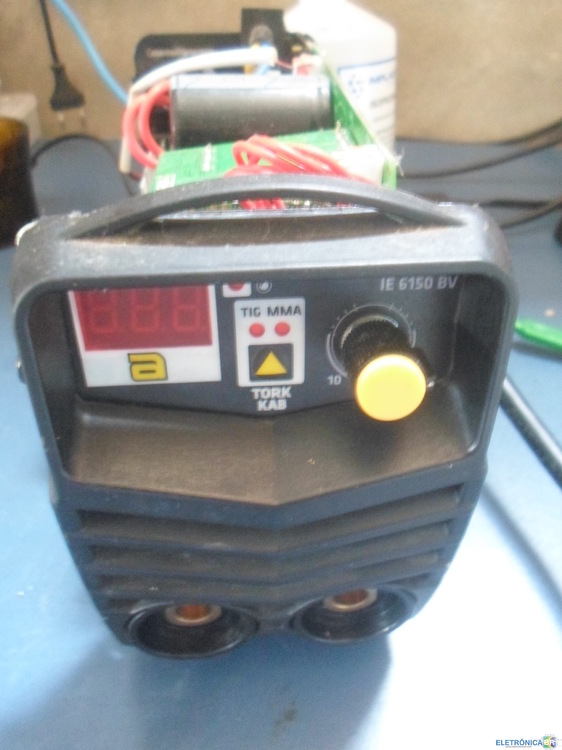

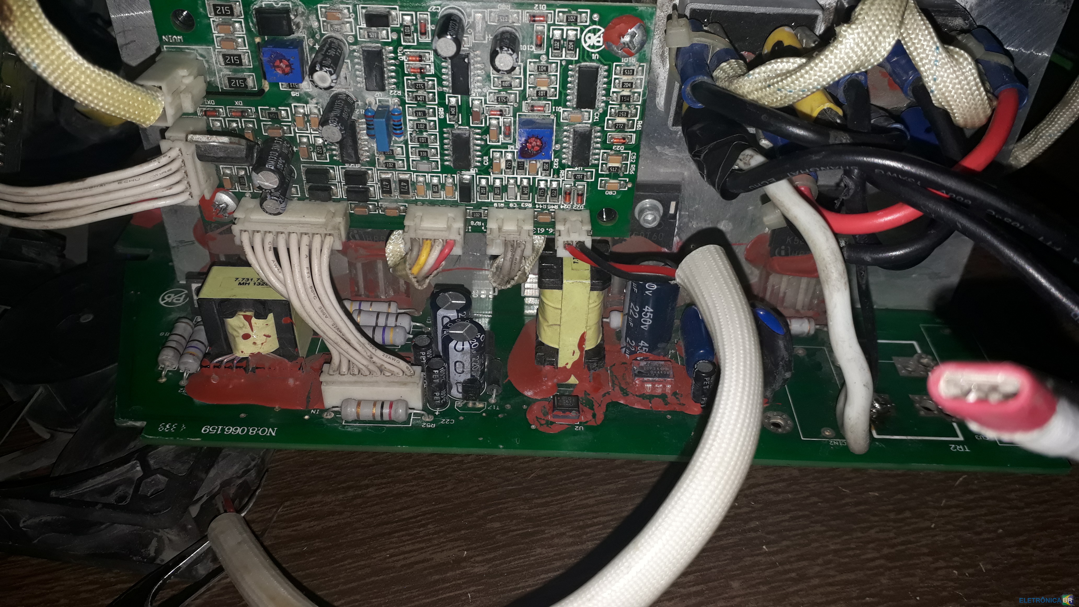

  14. Já peço desculpas caso esteja postado no local errado, porém não achei nenhum subfórum para o assunto! A dica de hoje é sobre a inversora Bambozzi 241, que não há esquema em lugar algum da internet, com seu defeito clássico de armar proteção assim que liga e desativar o relé. Primeiro passo é a verificação e troca dos quatro igbts (40N60) que estavam avariados. Fiz a substituição pelos IKW50N60 que são mais robustos e não são de marca duvidosa, também poderá usar o 50JR22 Toshiba, porém cuidado com falsificações! Mesmo após a substituição a inversora ligava, liberava 78V nos conectores e logo desarmava, ficando com o led de temperatura acesa. Após verificação, foi detectado problema no optoacoplador que fica próximo às saídas e, junto à ele, os diodos zeners D34 (5v6) e D29 (18v). Após substituição a máquina voltou a operar normalmente.
