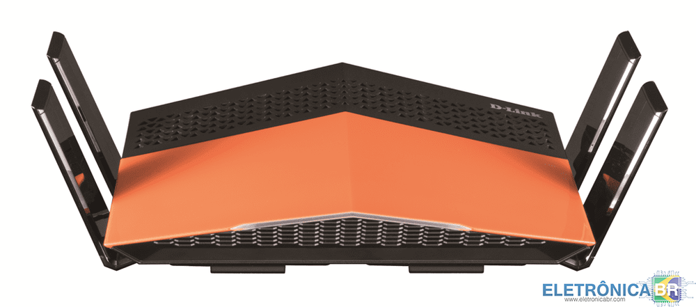

  18. Ola Pessoal! Gostaria muito da ajuda de vcs! Estou com um roteador D-link DIR-879 que liga mas não consigo comunicação. Fiz a desmontagem para uma inspeção visual a fim de verificar se teria algum componente visualmente queimado mas nao encontrei nada. A placa nao possui alteração de cor que indicasse um possível superaquecimento e nenhum componente está com aquecimento excessivo. Encontrei tensões em todos os capacitores eletrolíticos e bobinas...12V, 5V,3v, 1,80v... na fonte assimetrica, ela indica um consumo por volta de 500ma. Ao ligar, ele fica piscando todos os led´s na cor laranja e não sai disso. Se plugo o cabo de rede, o Windows sinaliza que o cabo foi conectado mas a placa de rede nao recebe ip. Tentei especificar manualmente um ip na faixa dos 192.168.0.x mas nao consigo comunicação via ping no ip 192.168.0.1 (Segundo o manual, o ip de fabrica é esse). Tentei fazer o reset através do botão segurando 10Seg., 30seg., ligando com o botao do reset apertado mas nada tb (botao foi testado e está funcionando)... Estou achando q talvez o Firmware esteja corrompido, porem nao encontrei nenhum Arquivo Dump de alguém tenha disponibilizado para Download muito menos aqui no forum. Alguem tem alguma Luz por gentileza? Por favor!!!!!!!!!!!!!!! Um Dump desse roteador seria muito bem vindo para eu tirar a duvida... A seguir, estou mandando fotos do interior dele e outra foto coletada da internet da "cara" dele....
