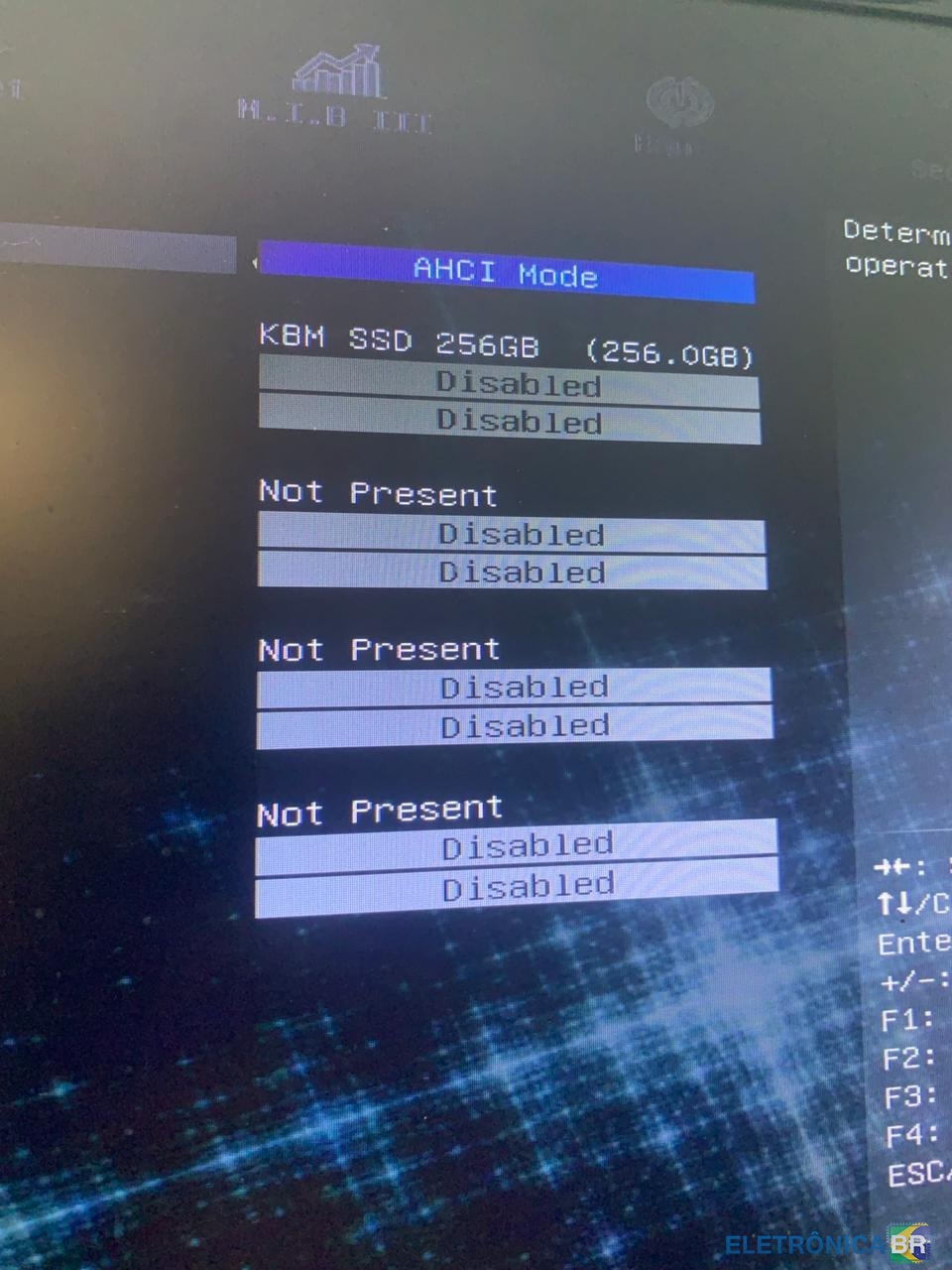

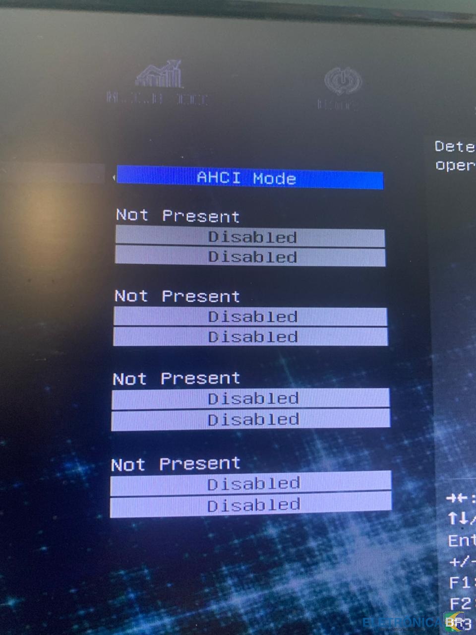

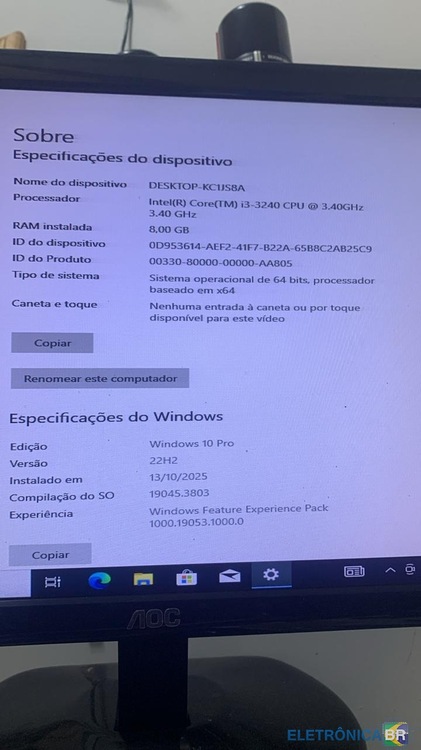

  3. 1 download

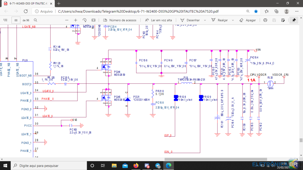

  7. Prezados amigos, vou postar junto a esse tópico uma página de um diagrama em blocos de uma placa que estou analisando. Nessa página encontram-se as duas tensões 3v3 e 5v, era para ser assim, mas na realidade encontrei comente a 3v3. Olhando no esquema podemos ver o regulador de tensão uP6182AG, medi o pino "11" chamado de Phase 2 que corresponde aos 3v3, tudo certo, tenho os 3v3. Depois fui para o pino "20" Phase1 e ali já não encontrei os 5v. Testei o pino "16" Vin e encontrei os 19v, então deduzi desde o início que esse regulador de tensão está sendo alimentado com tensão alta de 19v. A minha primeira dúvida é: esse regulador de tensão up6182AG ele recebe os 19v e faz o processo de conversão de acordo com cada necessidade do circuito, ou seja no pino "11" ele tem que liberar os 3v3 para que todas partes do circuito que utilizem os 3v3 possam funcionar e assim ele deveria fazer com o pino "20" mas não está liberando ou convertendo a tensão de entrada 19v para 5v no pino "20". Está certo o meu raciocínio? Para um entendimento mais claro da minha parte, olhando para o esquema anexo o CI uP6182AG recebe tensão de 19v e libera para os pinos que citei assim bem como para outros. Tentando deixar mais claro todo o tipo de CI vai receber uma tensão Vin e vai gerenciar (converter) essa tensão a ponto de distribui-lá corretamente por cada pino de saída a fim de alimentar corretamento todo o circuito da placa, é assim que devo entender? Também vou postar a imagem do uP6182AG que me referi.

  18. Estou com um megaware que está com o processador esquentando, porem não há tensão. Na PL9 estou com 0v e medindo no dreno do PQ44 e PQ45 tenho tensão de 19v, sem tensão sinal no GATE. Verifiquei as tensões no PWM e está sendo alimentando com 19V, sei que precisa haver tensões de Enable no PWM para ele funcionar, porem não lembro que tensões são estas.
