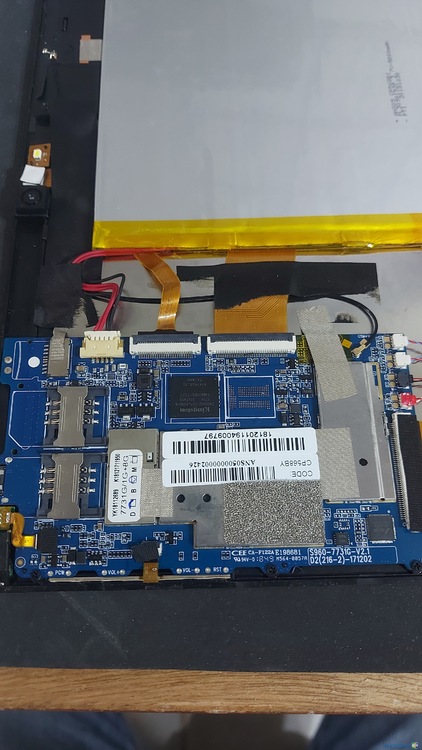

  3. esse é o modelo o mesmo precisa fazer uma regravação na bios tenho a máquina de retrabalho mas preciso de uma gravadora não sei qual o modelo e o arquivo da bios para poder fazer o procedimento , e como saber qual o chip
  4. Arquivo .bin Chromebook Multilaser M11c-pc914 Garg meu nome é Dennis sou Teresina Piauí esse é o modelo o mesmo precisa fazer uma regravação na bios tenho a máquina de retrabalho mas preciso de uma gravadora e o arquivo , e como saber quail o chip precisa retirar pras poder fazer a regravação algum vídeo ou tutorial ??

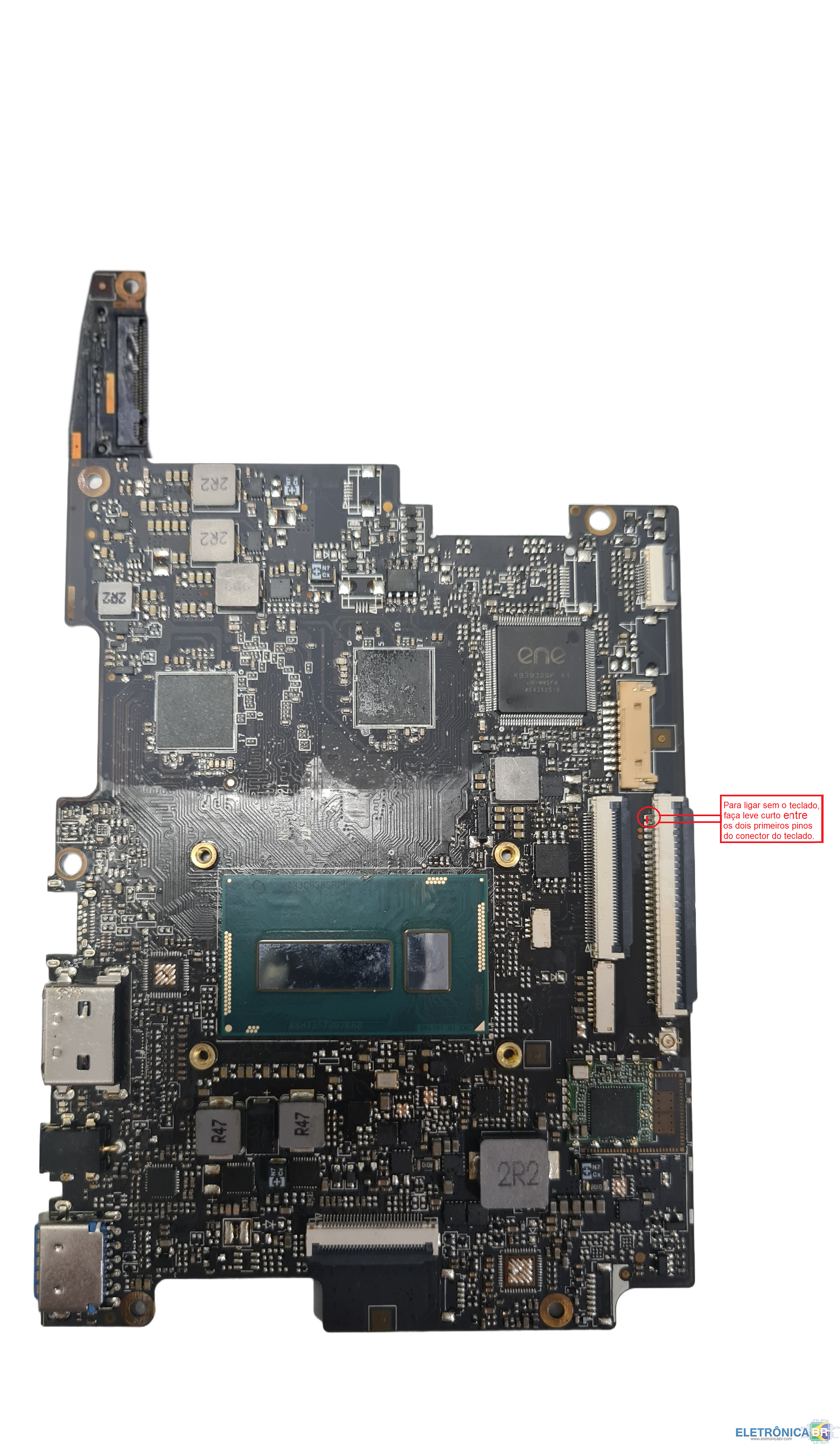

  11. Segue esta dica para ligar esta placa mãe sem o teclado, para diagnosticar se o botão power do teclado está com defeito. Dê um leve curto entre os 2 primeiros pinos do conector do teclado, conforme apresentado na imagem abaixo:

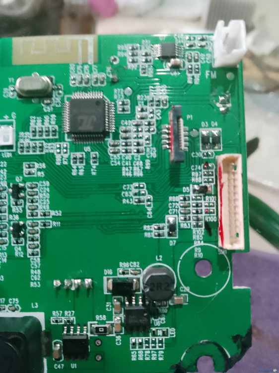

  12. Estou com esse equipamento na bancada. Não tem backlight no display, dá pra ver as imagens na tela. Relato do cliente foi: O problema começou de forma intermitente, rapidamente mudou para um piscar incessante do backlight e agora está completamente apagado. Não encontrei uma fonte de diagrama ou esquema dessa placa pra encontrar qual pino do conector energiza o BL da tela e testar se está chegando alimentação. De resto parece tudo ok.
