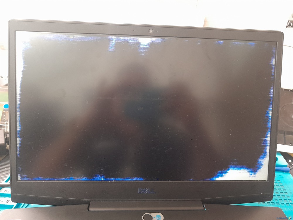

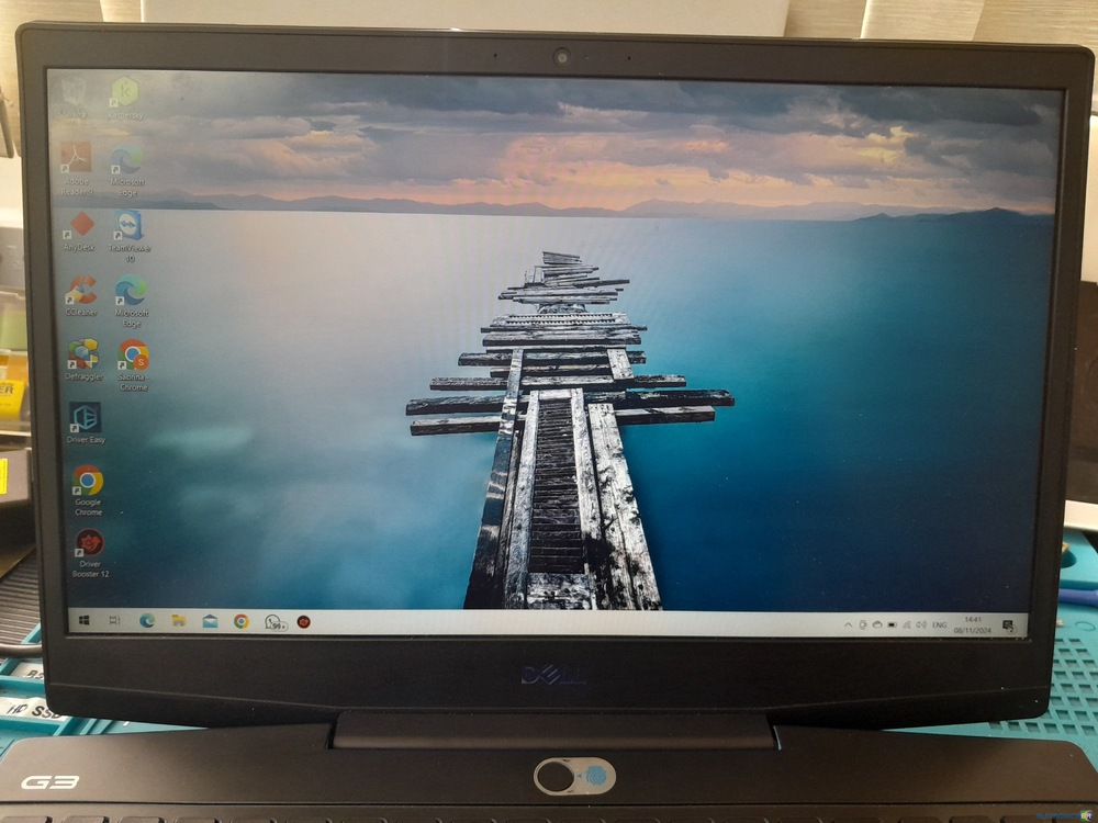

  9. Foi trocado, a placa mãe desse notebook funciona tudo só que na hora de iniciar a tela se perder ali no setup e no logo da Dell depois entra no sistema normal alguém já pegou um caso desse
