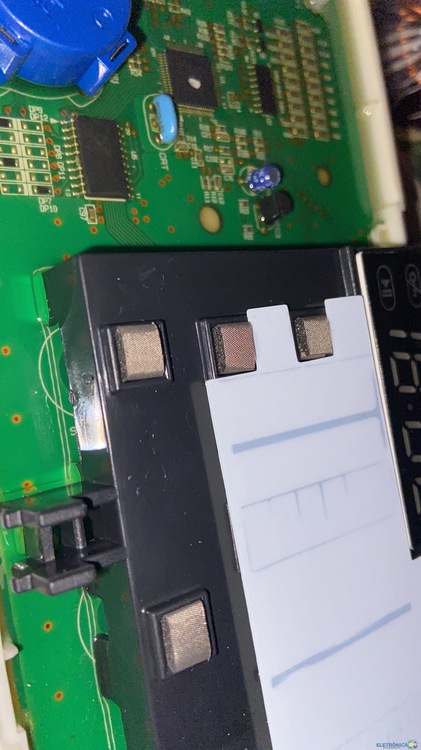

 dúvida Lg lava e seca - defeito no touch
Icaro Tenedine postou um tópico em Identificação e Equivalência de Componentes
Boa noite pessoal, estou com essa placa que tem esses contatos de toque, sao nada mais que almofadinhas revestidas de uma malha aparentemente de aluminioo. alguem sabe me dizer onde comprar e o nome desse componente? Segue foto. obrigado -

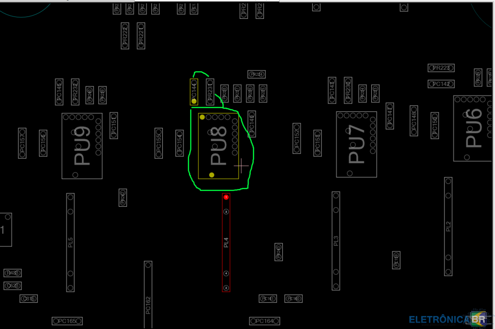

 devolvido ACER ASPIRE E5-574-73SL / DA0ZRWMB6G0 / Série de carregadores queimando nessa máquina
tecnico poati postou um tópico em Notebook's
Eu estou com essa máquina em bancada, pois ele já queimou 3 carregadores, ele liga funciona tudo normal, mas ele já queimou 3 carregadores e uma memória de 8gb DDR3L. Essa região da imagem que circulei é unico lugar onde acontece uma coisa que eu considerei estranha, esse pc144 varia uma tensão muito alta de uns 1v até 150v, 160v, passa pelo PU8, ai no indutor do Vcore(PL4) entra Phase_A com essas mesmas tensões altas e do outro lado sai o vcore com tensões padroes de tensões de processador. Deixei o boardview que estou usando anexado e se precisarem que eu meça alguma tensão para dar mais contexto para o diagnóstico responderei assim que possível. Agradeço a ajuda desde já pessoal! Acer F5-572G - DA0ZRWMB6G0 -- 11 respostas
