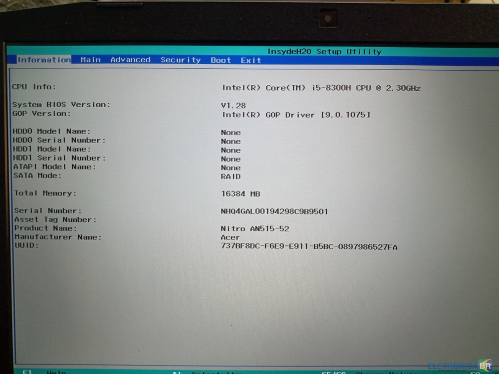

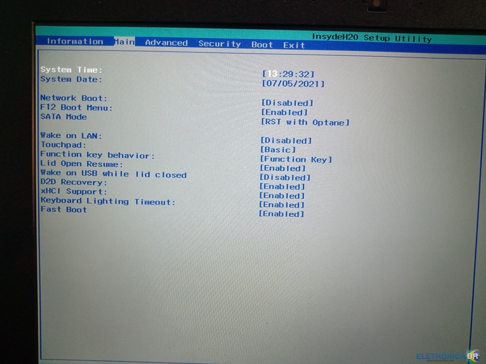

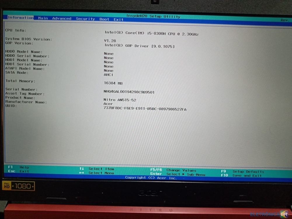

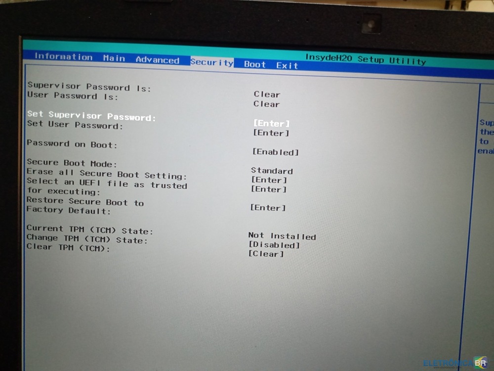

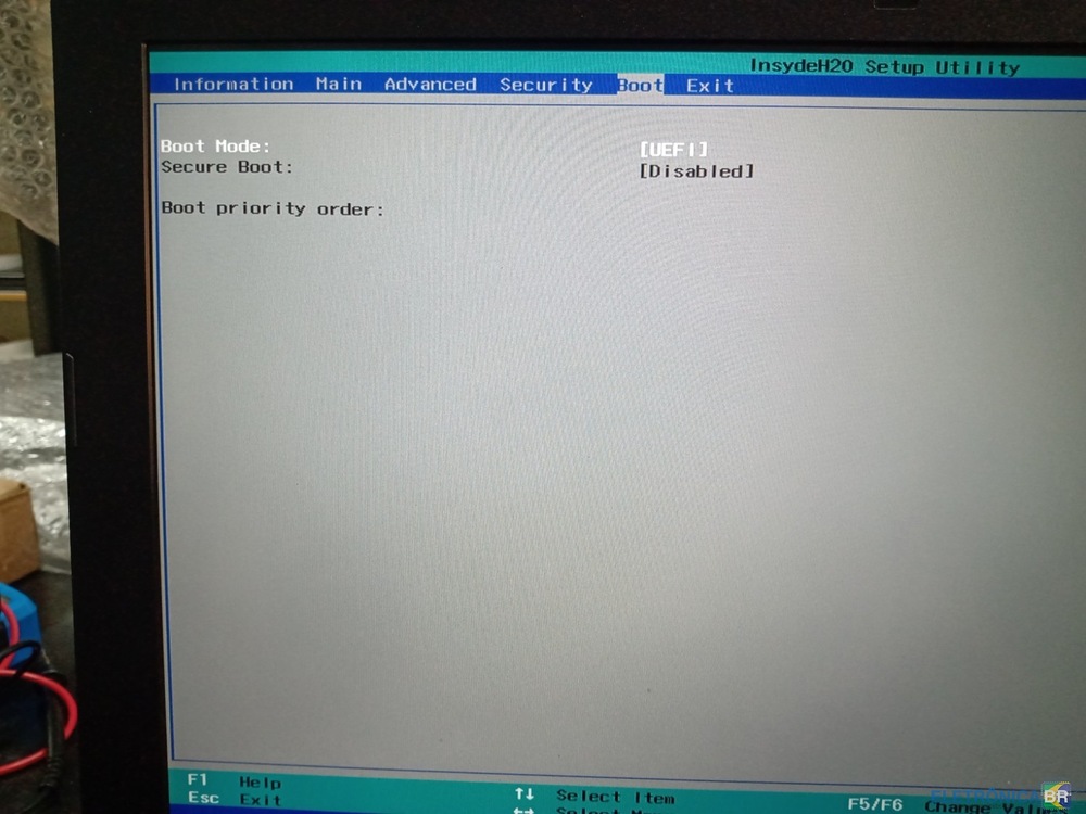

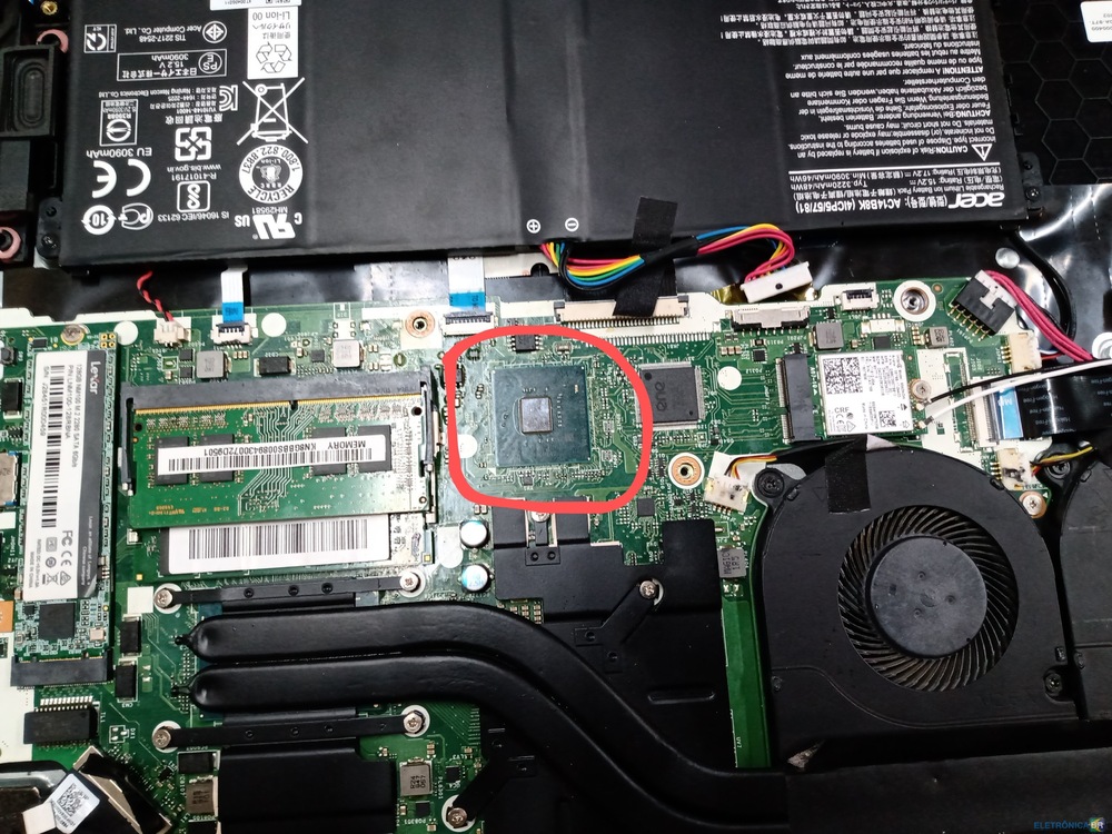

  3. Bom dia, Estou com esse Acer Nitro 5, que a princípio não estava ligando, pressionava o power que é integrado no teclado, ascendia o led power por cerca de 2 segundos e não dava o start da placa. Placa a princípio estava com as tensões primárias ok. As primeiras tentativas de reparo foi regravando a bios, foram duas tentativas mas a placa continuou com o mesmo defeito. Então percebi que o controlador uh1 que dava um pequeno estalo ao pressionar o power, então fiz um ME, e com isso a placa passou a ligar com imagem normalmente, mas ai agora estou com o problema de não conhecer nenhum hd, tanto sata ou m2. Depois de ter feito o ME, ja utilizei as duas bios encontradas aqui no site e acabei voltando a bios original para verificar se reconheceria os hds, mas sem sucesso. Fiz algumas configurações no setup bios e também não reconhece nenhum hd, maquina dá o boot pelo pendrive. Não encontrei o esquema elétrico dessa placa. - Fiz as mediçoes no conector sata e só encontrei tensão nos seguintes pinos: Pino 4 – 3,3v Pino 5 – 3,3v Pino 6 – 3,3v Pino 9 – 5v Pino 10 – 5v Pino 11 – 5v Pino 12 – 5v
