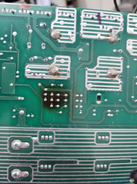

  12. Prezados, É meu primeiro tópico aqui no grupo, conto com a ajuda de vocês. Estou com um nobreak Power Sinus NG uPS3200S que começou a desligar sozinho, eu troquei as baterias que já tinham 5 anos de uso, mas o problema persistiu. Ao acompanhar seu funcionamento, verifiquei que o aparelho desliga sem alarmar, mesmo ligado na rede ou funcionando na bateria. Ao avaliar a placa, notei uma parte cheia de resistores SMD com sinais de aquecimento, foto abaixo. Os seguintes resistores apresentaram divergências na leitura: - 124 (120k) - Medido 103k - 1503 (150k) - Medido 123k Considerando que eu fiz essas leituras com os componentes ainda soldados, não sei se estou medindo mais alguma coisa em paralelo e ainda não tenho créditos para acesso ao esquema dessa placa. Gostaria de poder visualizar o esquema e se alguém tiver alguma sugestão de testes eu agradeço com antecedência.
