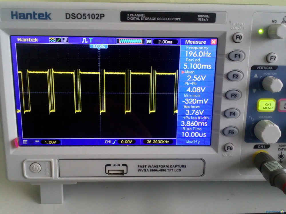

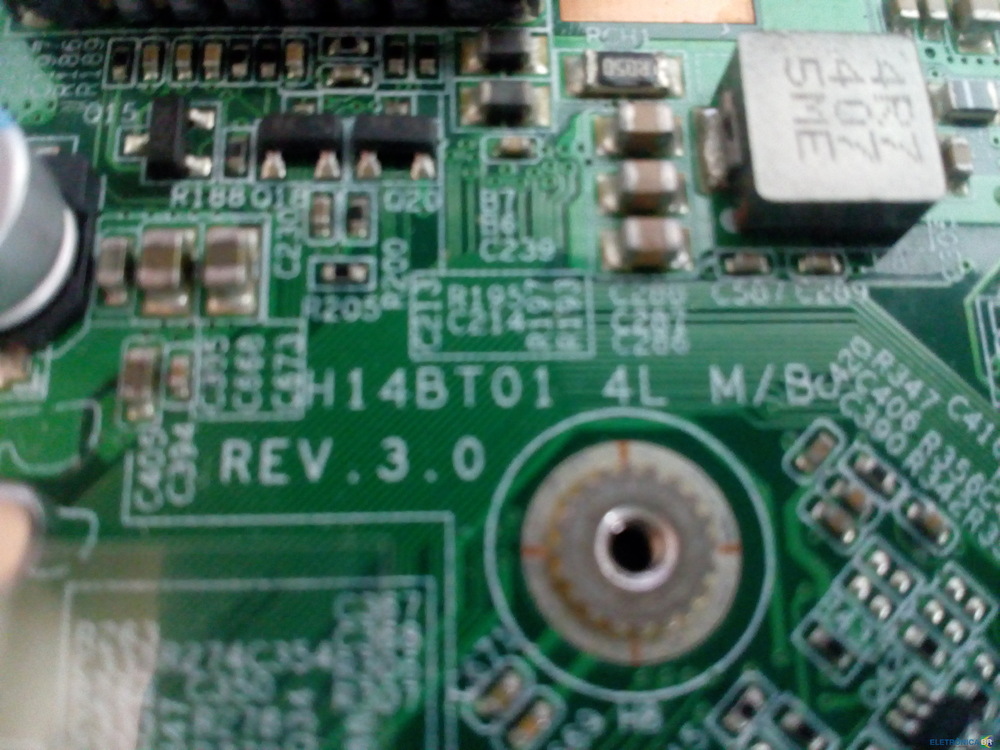

  4. Notebook positivo stilo, modelo xr 2995, placa mãe h14bt01 4L rev. 3.0 Carrega bateria e liga, porem não permanece ligado. Efetuado desmontagem parcial, a fim de efetuar revisão e medições. Limpo contato de memória ram e slot, utiliza modelo PC3L de 1,35 V, aferido bateria interna de 3 V, substituido pasta térmica do processador, limpeza contato no conector de bateria, sendo que este modelo não tem o cooler. As dobradiças da tela estavam um pouco emperradas, apresentando sinais de trinca na carcaça superior. Foi utilizado chave de encaixe de 6 mm na porca, e retirado a pressão da mola em excesso, vindo a normailizar. Teclado estava disparando algumas teclas, vindo a interferir no momento de inicialização. As teclas que apresentavam defeito foram retiradas, e com auxílio de escova e álcool isopro, foram retirados pó nos contatos da membrana do teclado, vindo a normalizar. Após a revisão, permaneceu ligado, e foram efetuados os demais testes. Efetuado medição de tensão nas bobinas, como tambem o clock nos cristais osciladores e pino 1 da bios. Segue fotos ilustrativas.
