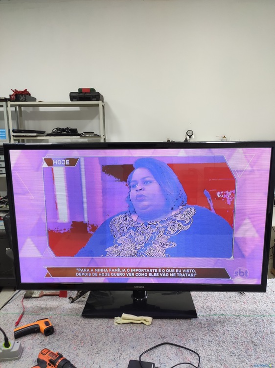

  4. no início, a imagem tinha linhas coloridas na imagem, depois que a placa principal foi substituída, a imagem retornou , mas agora ela tem uma faixa pontilhada cinza na tela, como mostra a imagem anexada.

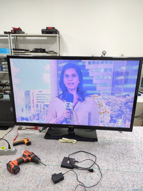

  5. Olá pessoal, chegou essa tv samsung plasma pl51f4000ag para analise, ela esta com imagem azulada depende da cena o azul toma conta da tela, as vezes a imagem fica normal 100 limpa, outro detalhe é que as 2 entradas hdmi não funcionam, o curioso é que se plugar o cabo hdmi na entrada 2 a tv nem liga, e se plugar com a tv ligada não reconhece tbm. Tensões VA: 58v, VS:208V, 15v, 5.2 e 5.2STB todas presentes e perfeitas, pouco tempo atrás peguei uma parecida com essa porem de 43" com imagem borrada rosada. Se os amigos tiver alguma dica do que pode ser esse tal problema da tela azulada vai ajudar muito.

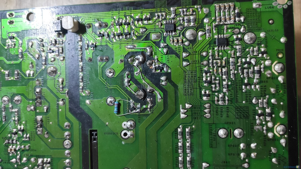

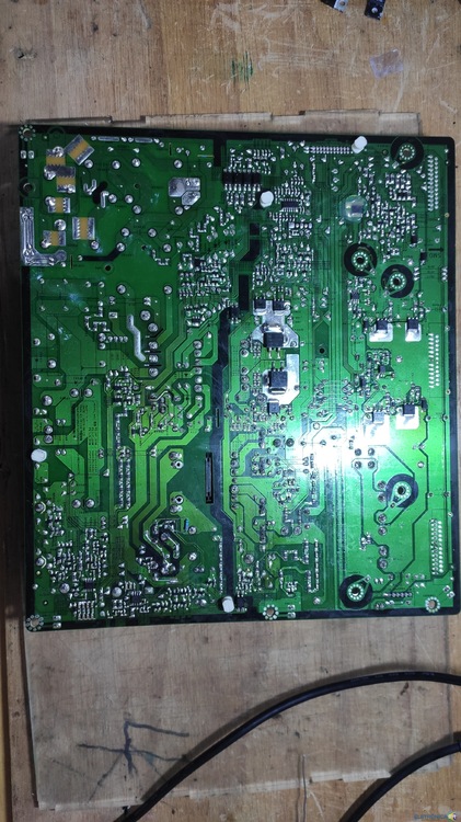

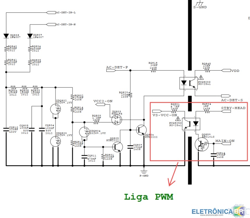

  8. Bom dia Pessoal, estou reparando a placa fonte de BN44-00678A e preciso do esquema para identificação do ICB801S, pois o mesmo se desintegrou. Agradeço a todos

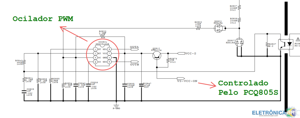

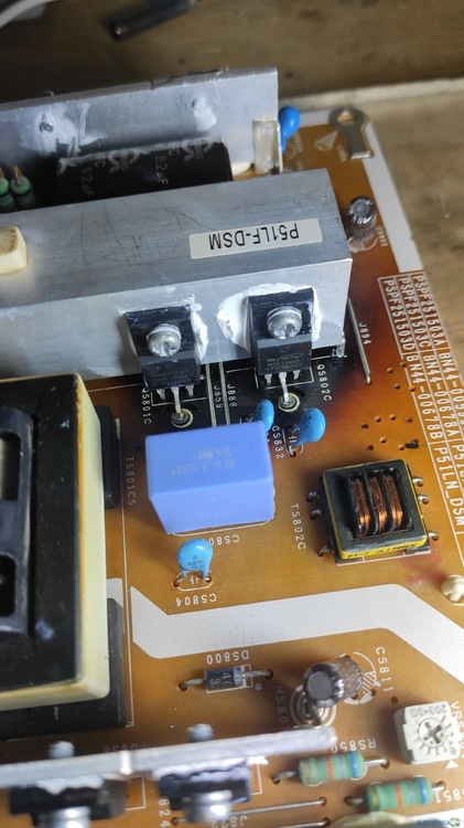

  9. Olá a todos estou abrindo esse tópico para pedir a ajuda de vocês, peguei essa TV de plasma e na primeira vez identifiquei 2 transistores mosfets (mdf9n50) em curto no circuito conversor halfbridge, fiz a troca por outros e funcionou perfeitamente, porém não me atentei que estava aquecendo muito e após uns 50 dias deu defeito novamente nos mesmo mosfets porém, o local onde fica os componentes ficou preto meio carbonizado devido à temperatura. Na segunda tentativa de reparo coloquei outro par de mosfet "compatível" (fqp18n50) e liguei com toda confiança sem lampada em série e simplesmente queimou na hora e acabou danificando 1 resistor de 22ohm e outro de 10k + o diodo que fica no gate dos mosfets, fiz a troca desses componentes e coloquei outro par de mosfet do mesmo modelo fqp18n50 só que dessa vez usei lâmpada em série e queimou novamente de forma instantânea porém não danificou nenhum outro componente devido à lâmpada. Na última tentativa troquei o ci ocilador pwm (ucc25600) e coloquei + 2 mosfets mdf13n50, dessa vez não queimou nenhum componente porém a fonte esta armando proteção, libera as tensões de VA e VS e em menos de 1 segundo desarma, para tirar a dúvida coloquei o ci ocilador pwm antigo e o resultado foi o mesmo. Fazendo uma análise pela fonte do secundário não achei nenhum tipo de curto ou componente aparentemente danificado. Olhando pelo esquema o ci da fonte secundaria (MCV14A) Desliga o circuito halfbridge cortando a alimentação do ci ocilador pwm pelo fotoacoplador PCQ805S. Agorá tenho minhas dúvidas será que para funcionar precisa ser exatamente o mesmo mosfet mdf9n50? Ou pode ser algum outro defeito que não estou percebendo, não tenho osciloscópio para fazer uma análise mais profunda, preciso muito de ajuda, já não sei mais como prosseguir nessa fonte. Como a fonte não tem esquema estou usando os esquemas da BN44-00508B e BN44-00329A são os mais próximos.
