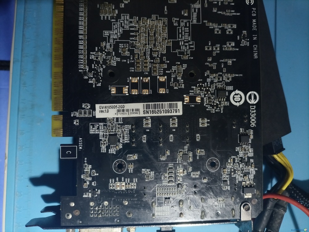

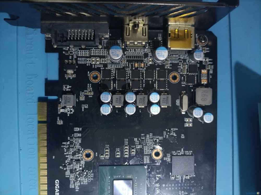

  2. Saudações, senhores. Me encontro num diagnóstico pra reparo um pouco mais complicado do usual pra mim. Decidi então solicitar a vossa ajuda, vamos lá, vou começar anexando fotos da placa pra vocês. Diantemão peço desculpas pelas manchas na placa, fiz a limpeza com alcool e pretendo retirar as manchas após conseguir o reparo. Esta GTX 1050 2gb da Gibabyte se encontra com 3 tensões ausentes: PLL, Tensão de alimentação da GPU e das memórias. Todo o restantes está percorrendo a placa sem curtos. 12v: ok; 5v: ok; 1,8v: ok; 3,3v: ok. Fiz a análise do circuito com o multímetro na escala de diodo e os valores estão aparentemente normais, a bobina marcada com "X" é a do PLL, que está ausente. Decidi começar a análise pelo ci pwm das memórias, a referência dele é o uP1542s, segue abaixo as tensões lidas nos seus 8 terminais: 1. 12v; 2. 0v; 3. 1,8v; 4. 0v; 5. 12v; 6, 7 e 8: 0v. Podem me ajudar a descobrir o problema dessa placa? Se sim, agradeço demais.

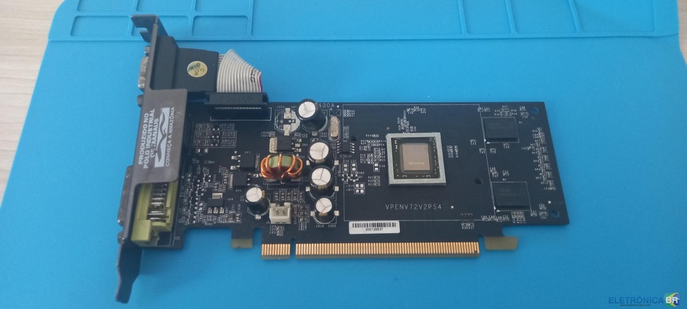

  5. Srs. Boa tarde Estou com uma placa NVIDIA GEFORCE 7200 séries PCB nº VPENV72V2PS4 o qual não dá vídeo, não estou conseguindo o esquema elétrico em nenhum lugar, alguém pode me apoiar ? ela até liga mas não dá vídeo.
