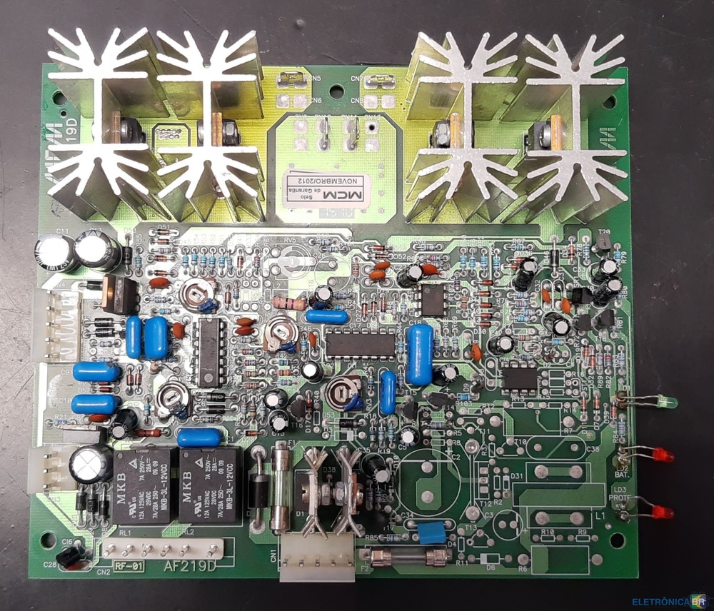

  3. Bom dia, estou com Um Nobreak da Portão MCM SG 1000, e com Duas baterias externa DF500 (ele funciona com 24 V) cada bateria 40 Ah, Nobreak ele comece carregar com Voltagem de 27,44 V e depois (+ou_) 15min, ele cai para 19 V e para de carregar Bateria. Gostaria de saber se alguém pode me ajudar e saber como Funciona carregador deste Nobreak? ou se sabe de esquema elétrica da setor da carga. Outra Coisa achei estranho que no (L2) tem uma resistência de 47 Ohm eu ja trocei porém não resolveu. e sera L2 é uma resistência mesmo ??(Segue foto para verificar). e já foi trocado LM324, Muito obrigado ficou no aguardo ajuda.

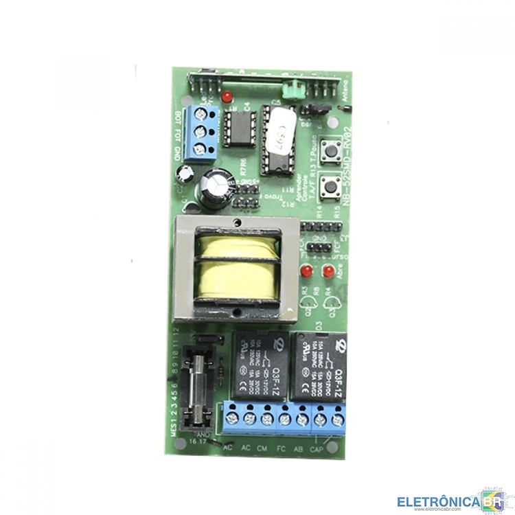

  6. Boa Noite galera, estou com essa central de portão eletrônico da Newback modelo NB52, primeira vez que pego placa de portão, então não manjo muito.. Visualmente nada de danificado nela, o problema é o seguinte, ela responde os comandos normalmente durante um tempo , mas aleatoriamente quando o portão está todo aberto e vc da o comando pelo controle, o portão ao invés de fechar ele abre novamente até o portão sair do trilho, as vezes também corta a energia do motor no meio do percurso. Bom liguei ela na bancada, sem os sensores e motor conectados dando comando somente pelo botão do controle, e novamente ela responde aos comandos normalmente por um tempo, depois parece que ao pressionar o botão, ativa ambos os sentidos de giro do motor ao mesmo tempo( leds abre e fecha acendem juntos e apaga). Alguém aí já teve esse problema, ou tem alguma dica? Grato desde já! (foto ilustrativa, porém layout praticamente igual).
