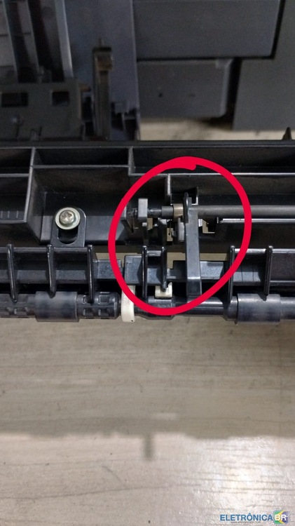

  8. Boa noite colegas,depois de quebrar a cabeça com essa maquina Brother DPC- 8085DN na bancada que veio para reparo do fusor .apresentou também esse defeito. /Erro no painel:" papel preso atrás". NAO tem nenhum papel preso no fusor,nem na saida do fusor (frente) ,nem atrás. DEFEITO: a tampa traseira com o sensor travado. SOLUÇAO: Destravar o sensor,removendo as tampinhas e chegando nele, reposicionei devagarinho e resolveu a mensagem de erro. Espero que ajude algum colega qualquer dia com esse defeito.
