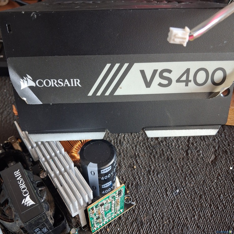

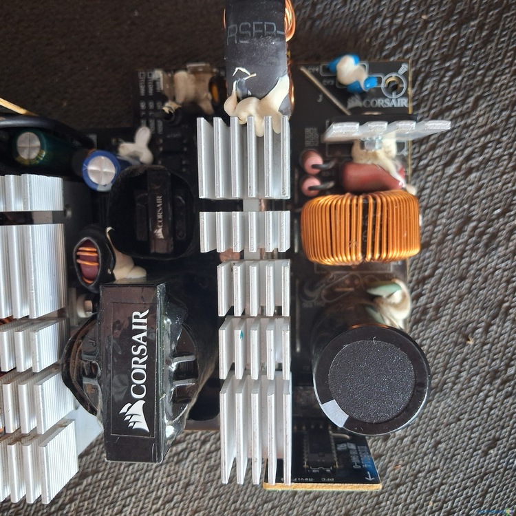

  6. Fonte liga e desliga rapidamente. Tenho standy by, não tenho curto na saída. Ja troquei o tny279, cm6800tx e o wt7527 e os tl431 Quando eu conecto a fonte na tomada a energia no capacitor fica 320v Alguem ja pegou esse defeito??
