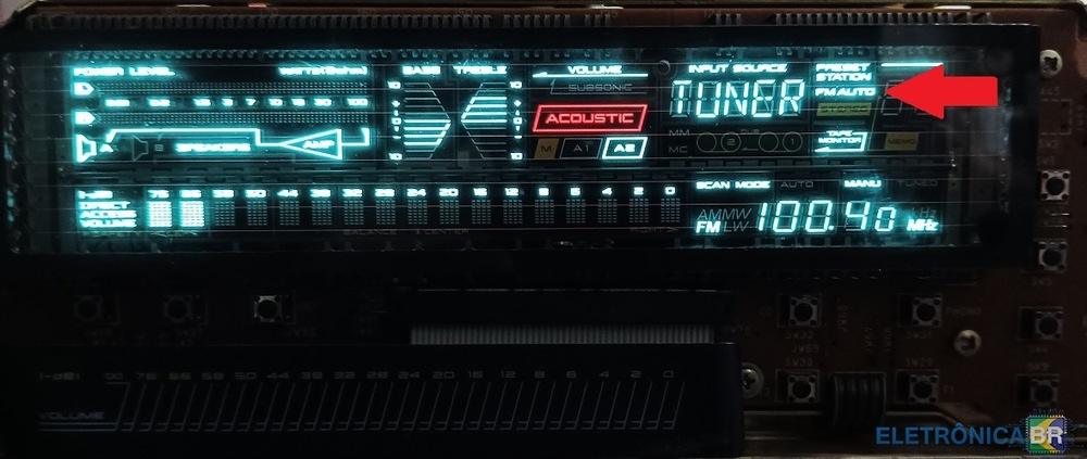

  14. NOTA: Veja no final deste tópico (postagem #24) o procedimento completo para o reparo. Click aqui: Postagem #24 =========================================== Prezados, tenho um Akai AA-A35 (foto abaixo da capa do manual) comprei novo no dia 02/09/1992, tenho o manual a caixa original e a nota fiscal que consta o valor de CR$ 1.305.000,00 (que atualizado daria algo em torno de R$ 3.500,00) se alguém tiver curiosidade faço um scam da NF e posto aqui. Reparos que eu fiz: - Conserto do seletor de voltagem; furei e coloquei um micro parafuso central. (ver foto abaixo) - Troquei o super capacitor C8 - 0,047F x 5,5 volts, pois perdia as configurações toda vez que era desligado. Como o Akai AA A35 esta neste momento: - Todas as funções e amplificador inclusive FM Mono e AM funcionam corretamente, com exceção do FM Stereo e do Scam Automático. - Em Scam Manual o AM sintoniza corretamente e aparece o Tuned no display. - Em Scam Manual o FM Mono sintoniza corretamente, mas sem aparecer o Tuned no display - Em Scam Manual O FM Stereo não sintoniza nada nem aparece o Tuned no display. - Em Scam Automático não sintoniza nada em AM, FM Mono ou FM Stereo. O Akai A35, apesar da idade, é todo digital e na tentativa de encontrar uma direção antes de trocar CIs procurei na internet e encontrei que o Akai A35 tem problema crônico no FM, mas ninguém apontou uma solução, quem supostamente encontrou a origem mais comum deste problema guardou para si passando informações sem nenhum sentido induzindo ao erro.
