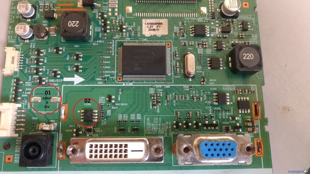

  3. Salve galera do Eletronica br Estou com um monitor da samsung modelo LS19A300BS Que não liga, segundo o cliente ele ligou a fonte do monitor invertida o que acabou danificando o monitor. Ao perguntar ele que nao tinha como ligar a fonte invertida ele me respondeu que , tinha cortado os fios da fonte e na hora de religa-los ligou invertido. Quando fui desmontar o monitor o mesmo ja tinha marcas de abertura e estava faltando esse capacitor smd (numero 1 na foto) e estava com esse c.i ( numero 2) chamuscado cuja a identificação não sei pois esta danificado. Resumo queria saber se a identificação deste componente e se teria outro de mesmo valor que poderia ser substituto dele (obs preciso da identificação do c.i nao do capacitor). foto real da placa.
