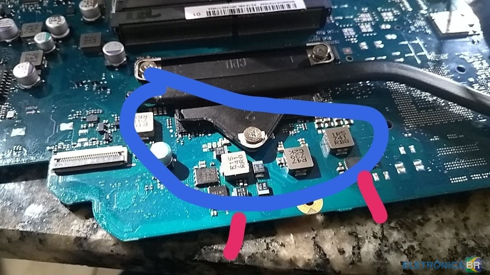

  10. Ola a todos boa noite estou com essa placa que nao da imagem e o consumo fica travado em 0,25 nao tenho tensao em nenhuma dessas bobinas sublinhadas. tenho 5 e tenho 3v normal alguem pode dar uma dica? nao achei esquma

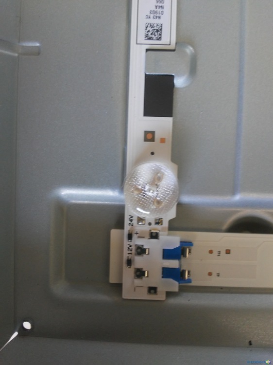

  12. Qual valor desse diodo que fica na linha dos 24v das barras de led das tvs sabsgung mais antigas...aquelas que tinha 80 leds.... @ohm @Multimarcas @JoeRob @Vicente25 @joao1
