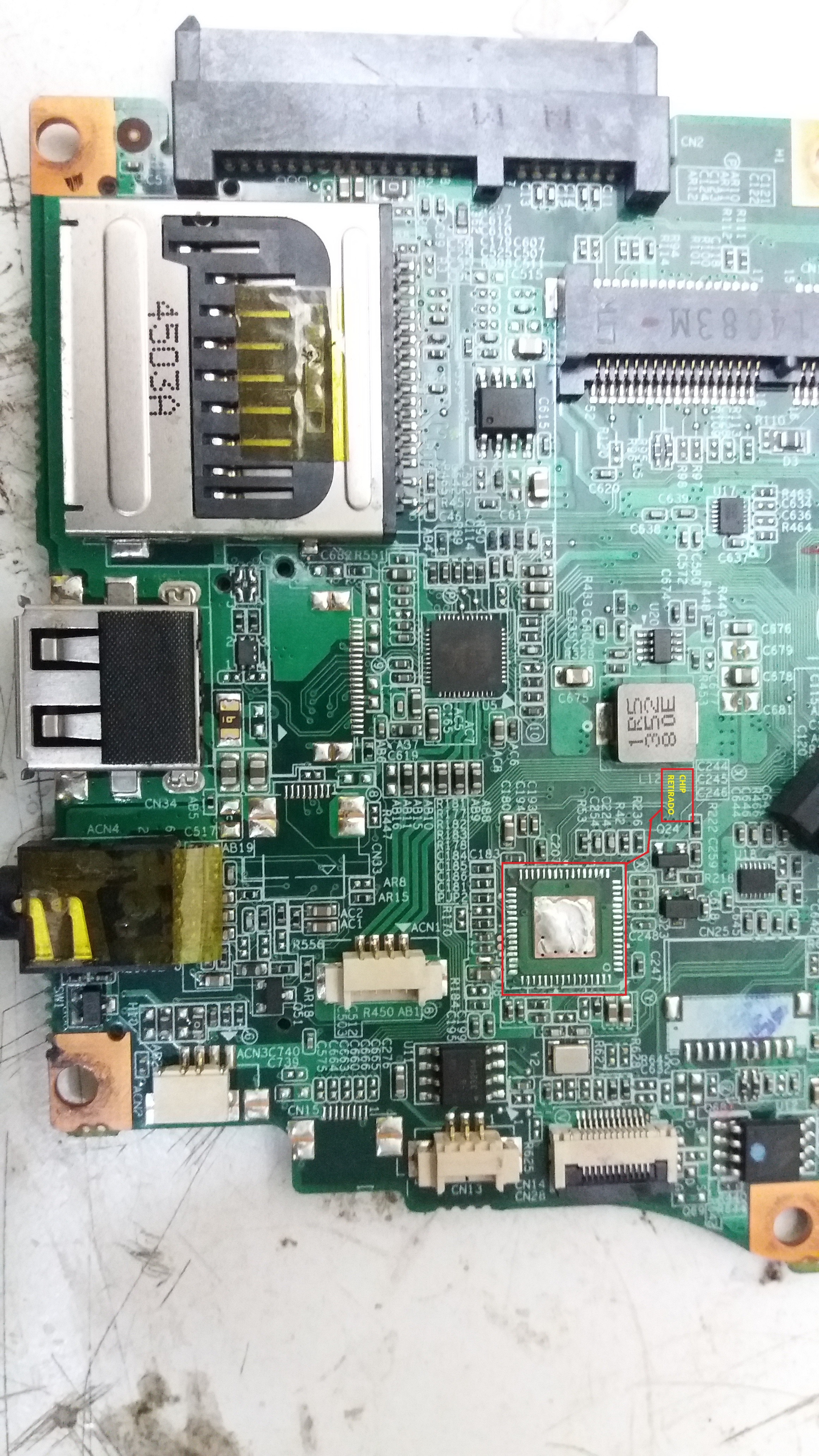

  17. Olá pessoa, estou com uma duvida sobre um notebook Semp Toshiba o qual apresentava seguinte defeito; Estava ligando e inciando o sistema operacional porém estava travando muito, ao abrir e verificar, notei que estava esquentando muito o chip de rede u8 rtl8414 ao ponto de queimar o dedo, esta estourado, reterei o mesmo e testei ligar a placa sem ele, mas ai agora liga ascende o led e desliga em seguida fica nesse processo, minha duvida é que a placa sem esse chip era pra ligar e funcionar certo? ou não ? Obs: Sou novo na eletrônica, não tenho esquema desta placa pois não possuo créditos ainda. Esquema:
