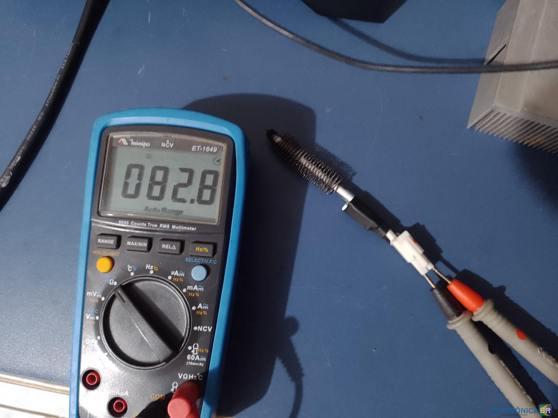

  2. Comprei um soprador novo da yaxun 850 completo, devido o vidro interno do meu soprador ter quebrado em uma queda. Como não achei só o vidro, decidi comprar logo o soprador completo e deixar peças de reserva como resistência e etc. Só que quando medi a resistência dele deu 29.6 ohms, enquanto a resistência do meu soprador velho que ainda funcionava dava 82 ohms. A principio pensei ser algo normal pois ele era novo, mas depois decidi pesquisar e descobri que a AFR 850-A também tem essa resistência de 80 a 85 ohms, só que não informaram se a tensão era 220v ou 110v. Continuei a pesquisar e achei esse anúncio na shopee: https://shopee.com.br/Resistência-Do-Soprador-Estação-Retrabalho-Yaxun-852-902-110v-220v-i.302289022.9714858974 Nele diz que a resistência de 220v tem aproximadamente 90 ohms enquanto a de 127v tem aproximadamente 33 ohms. Essa informação me acendeu o alerta. Será que o vendedor mandou uma resistência de 110v no lugar da de 220v ? No saco que o soprador chegou está escrito a canetão "220v - 3 fios". Oque voces acham, devo arriscar a ligar a estação com essa resistencia ou melhor devolver ?

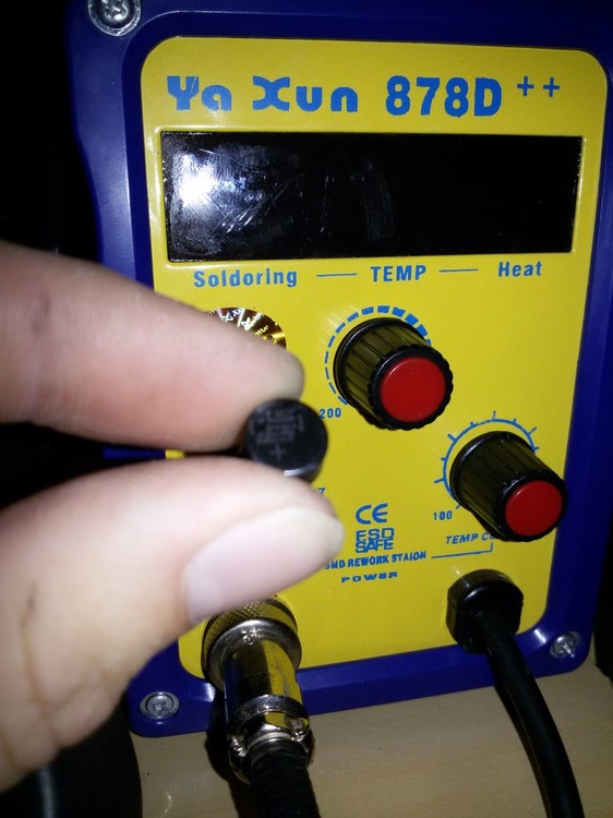

  4. Bom dia companheiros! troque a resistência do soprador e no meio do caminho danifiquei esse componente... o que ele é exatamente

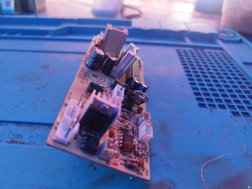

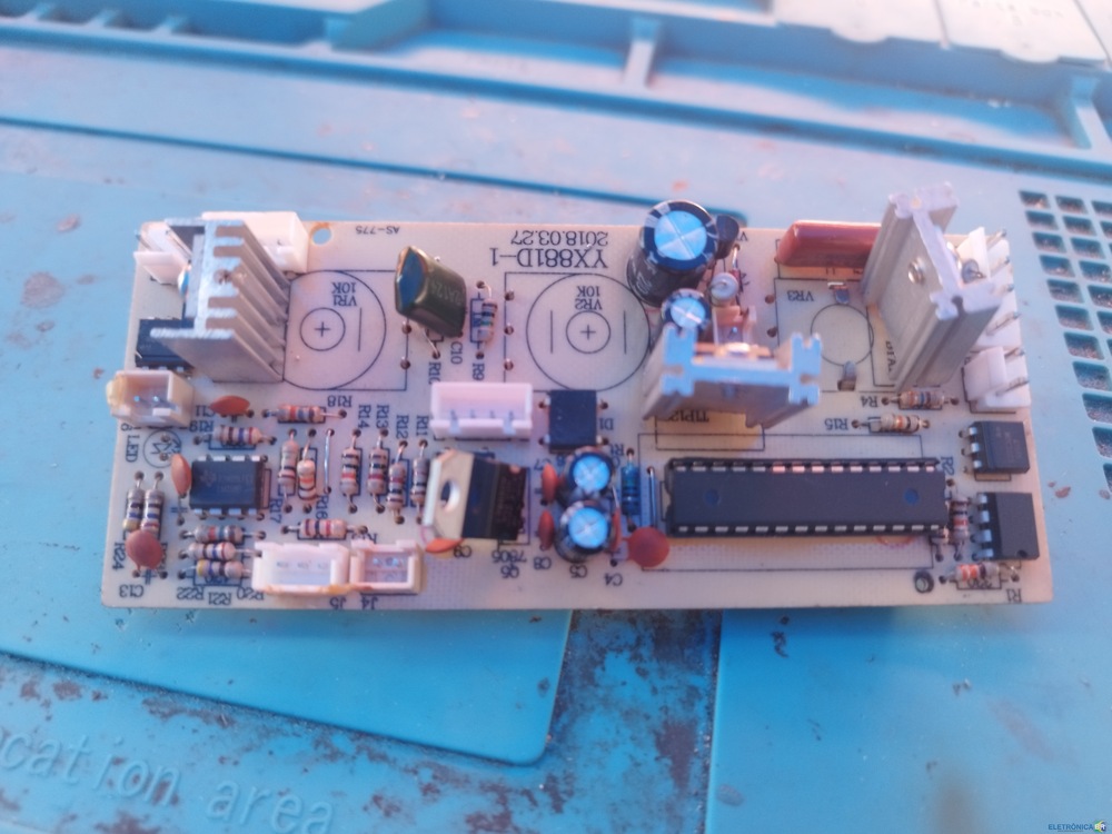

  5. Bom dia, boa tarde, boa noite. Tenho uma estação de solda yaxun 881D a mais ou menos um ano, o soprador não estava esquentando, soprava ar normalmente e a regulagem da vazão de ar funcionava ok, porém por mais que eu aumentasse a temperatura no visor, ela voltava para a temperatura ambiente (16°C, 17°C); o ferro de solda funciona normalmente. Vi alguns vídeos no YouTube onde aconselhavam a trocar o triac, troquei o bt136-600E e também o bta-12. Assim que coloquei na tomada, o resistor r6 (330Ω) queimou, não sei se por algum curto, por via das dúvidas troquei o triac Bta-12 novamente (pois fica ao lado do resistor r6), e o coloquei um resistor novo. Aí lascou, a placa entrou em curto e fez um rombo, e dessa vez queimou o r4 (360Ω). (Placa já com o novo bta-12, mesmo com a placa assim soldei o novamente) Troquei o bta-12 pela 3° vez e o r4 tbm. Porém agora todo resistor que coloco no r4 queima, pelo que eu aferi (não que eu tenha certeza), ele não está em curto com nada, pelo menos não diretamente, já tentei colocar resistores com diferentes Ω's mas porém todos queimam assim que ligo na tomada, tem uns que demoram uns segundos, tem outros que só de colocar na tomada já carbonizam, porém mesmo depois de queimados, quando ligo o soprador reparo que agora ele esquenta um pouco, as vezes com 25°C as vezes com 32°C, teve uma vez que deixei um tempo e ele chegou a 41°C. Se alguém aí já teve esse problema e conseguiu resolver me da uns toques aí do que fez, qualquer coisa eu estou tentando kkkk, desde já agradeço rapaziada .

  13. Então galera, só passando pra dar uma dica em relação a estação de retrabalho Yaxun 878D++ que tenho onde estava tendo problema com o soprador que funcionava um poco e do nada parava ou ficava rodando bem devagar. Primeiro pensava que podia ser o transistor que o controlava, chegando a substitui-lo porem continuava o mesmo, as vez funcionava, as vez nem ligava as vez funcionava um pouco e parava. Cheguei até a culpar o transformador que na real é de 50Hz e acredito que isso pode dar problema mesmo porem não foi, então peguei 4 diodos N4007 e fiz uma ponte retificadora e substitui aquela que tinha nele e voa-la, funcionando normalmente a todo vapor novamente

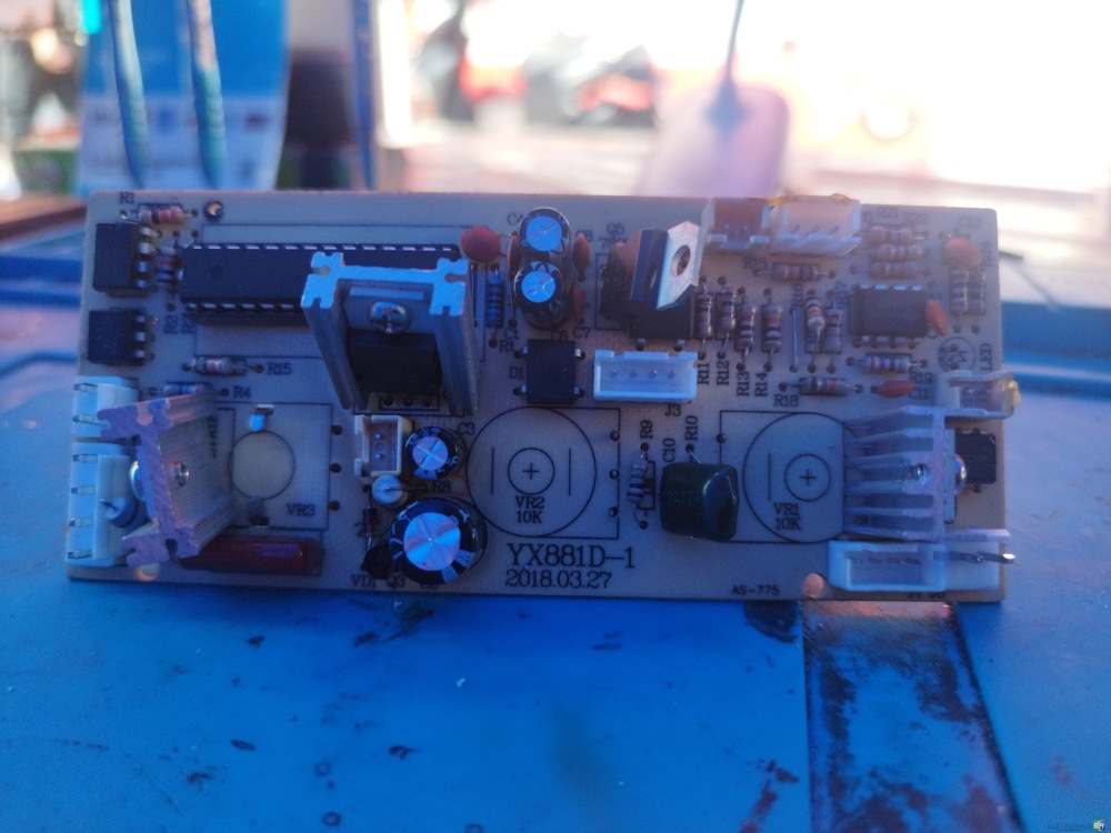

  15. Boa tarde, estou com uma estação de solda da Yaxun 881D, ela estava funcionando bem, dps parou de esquentar, achei que poderia ser o soprador, comprei um novo mais continuou sem esquentar, o ferro de solda também não esquenta mais, os dois só esquentam acima de 400c. Eu chequei a placa e não achei capacitor estourado nem resistência queimada, efetuei a troca do componente regulador L7805CV que regula o 5V pois vi na internet que poderia ser uma solução, mais continua do mesmo jeito, como não tenho o esquema elétrico fica difícil de achar o problema, a placa da estação é uma YX881D-1, se alguém puder ajudar agradeço bastante
