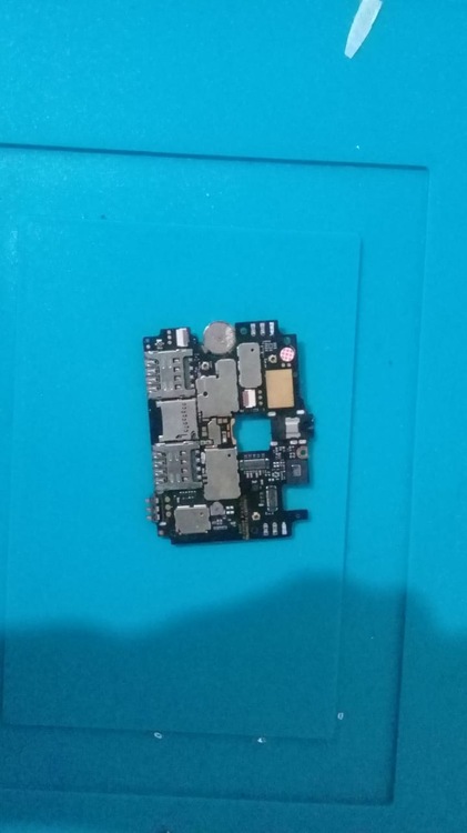

  7. 1 - Descrição do problema: O aparelho celular Lenovo Vibe C2 Dual/ k10a40, desligou e não ligou mais, (não sei se molhou) após alguns testes na fonte de bancada, constatei que a placa do mesmo se encontra em curto. 2 - Testes realizados: Antes quando conectava o celular na fonte de bancada e colocava 3.5V, o celular já apresentava alto consumo antes mesmo de apertar o botão POWER. Isso foi resolvido com desoxidação. Logo depois, conectei os cabos da fonte novamente na placa, ao colocar a fonte em 3.3V e apertar o botão power do aparelho, o consumo sobe em 0.8A. E um ponto especifico da placa aquece bastante. Já fiz a ressolda desse ponto, e ainda assim ele continua dissipando calor. 3 - Fui em uma outra assistência e fui informado de que não há solução, somente outra placa, gostaria de saber se existe alguma outra solução baseado no esquema eletrico desse aparelho celular, a ser tomada pra recuperar essa placa. Agradeço desde já a ajuda.

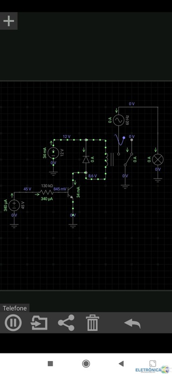

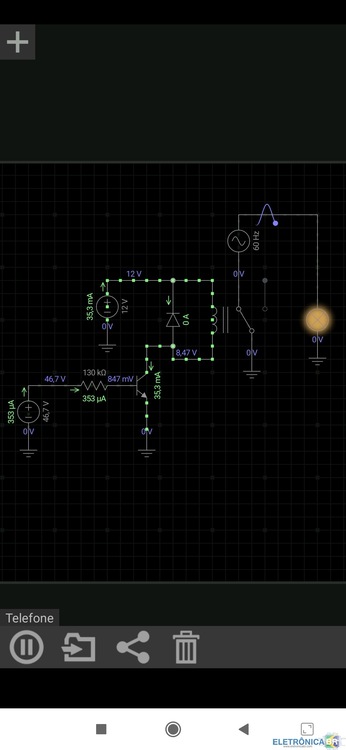

  9. Olá companheiros , gostaria que me ajudassem a desenvolver um circuito. Tenho 45vdc na tomada do ramal telefônico, quando o ramal toca vai pra 46,7vdc . Gostaria de acender um led Estrobo ou uma lâmpada comum quando o ramal toca. Não tenho experiência em desenvolvimento de circuito. Fiz este da imagem mas não sei se vai funcionar. Me ajudem por favor.

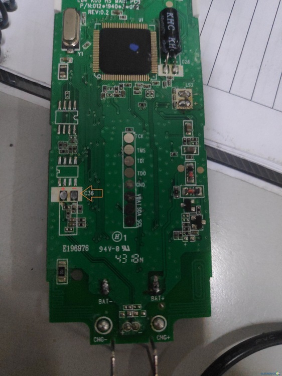

  12. Olá amigos da eletrônica sou iniciante da eletrônica e peguei uma placa de um telefone antigo aqui em casa para dar um estudada no problema dele pois bem, fui medir a continuidade para ver se tinha algum curto quando quanto cheguei no capacitor "C36" o lado negativo dele esta dando resistência de 380ohms. Minha duvida é? normal não dar continuidade no lado negativo do capacitor ou tem algum problema mesmo? agradeço desde já meus amigos OBS. Tirei o capacitor para ver se ele tá bom e esta normal.

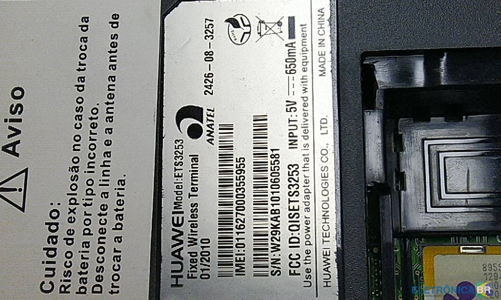

  13. Olá, colegas deu entrada aqui para nós este Telefone celular de mesa Marca Huawei modelo ETS3253 fabricado em 2010 para que seja desbloqueado para uso com qualquer outra operadora que o proprietário deseje e preciso de ajuda pra desbloquear o mesmo, mas não sei como fazer o mesmo, portanto estou aqui para ver com os universitários como poderia ser feito este procedimento. Informo que não temos experiência com este tipo de equipamento, pois não fazemos manutenção nele e nem em celulares, mas devido a este problema é que estamos aqui pedindo a ajuda dos senhores (as) para que juntos possamos atender este cliente da melhor forma possível. Desde já vos agradecemos toda e qualquer ajuda que nos for dada quanto ao aparelho aqui descrito, e abaixo deixo algumas fotos do mesmo. Caso o mesmo esteja em locar errado, peço desculpas e peço a gentileza do Sr. Moderador para que efetue a realocação do mesmo ao locar correto.
