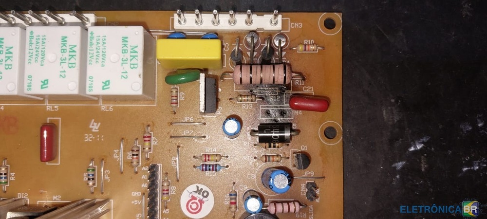

  5. Fiz um serviço para uma pessoa e ela me deu esse nobreak sem funcionar, bateria já esgotada, coloquei uma nova e ao ligar, começou a esfumaçar, notei que o C21 (10nf x 400v) estava estourado e o transistor M4 (IRF3205) estava em curto, o resistor R12 apesar de bem chamuscado, apresentava uma resistência de 100 ohms. Troquei o transistor o capacitor e coloquei uma resistencia de 100 ohms nova. Agora ao ligar o nobreak, ele matinha a carga mas ao desligar a rede ele não sustestou a mesma através da bateria, ficou bipando rapidamente uns 5 segundos e desligou, desta vez o transistor M4 entrou em curto novamente e o resistor escureceu mas não alterou o seu valor (aparencia dele na imagem) o que leva a crer que houve super aquecimento. Estou atrás do esquema dele, para fazer uma análise mais apurada e resolver o problema. Agradeço desde já pela atenção.
